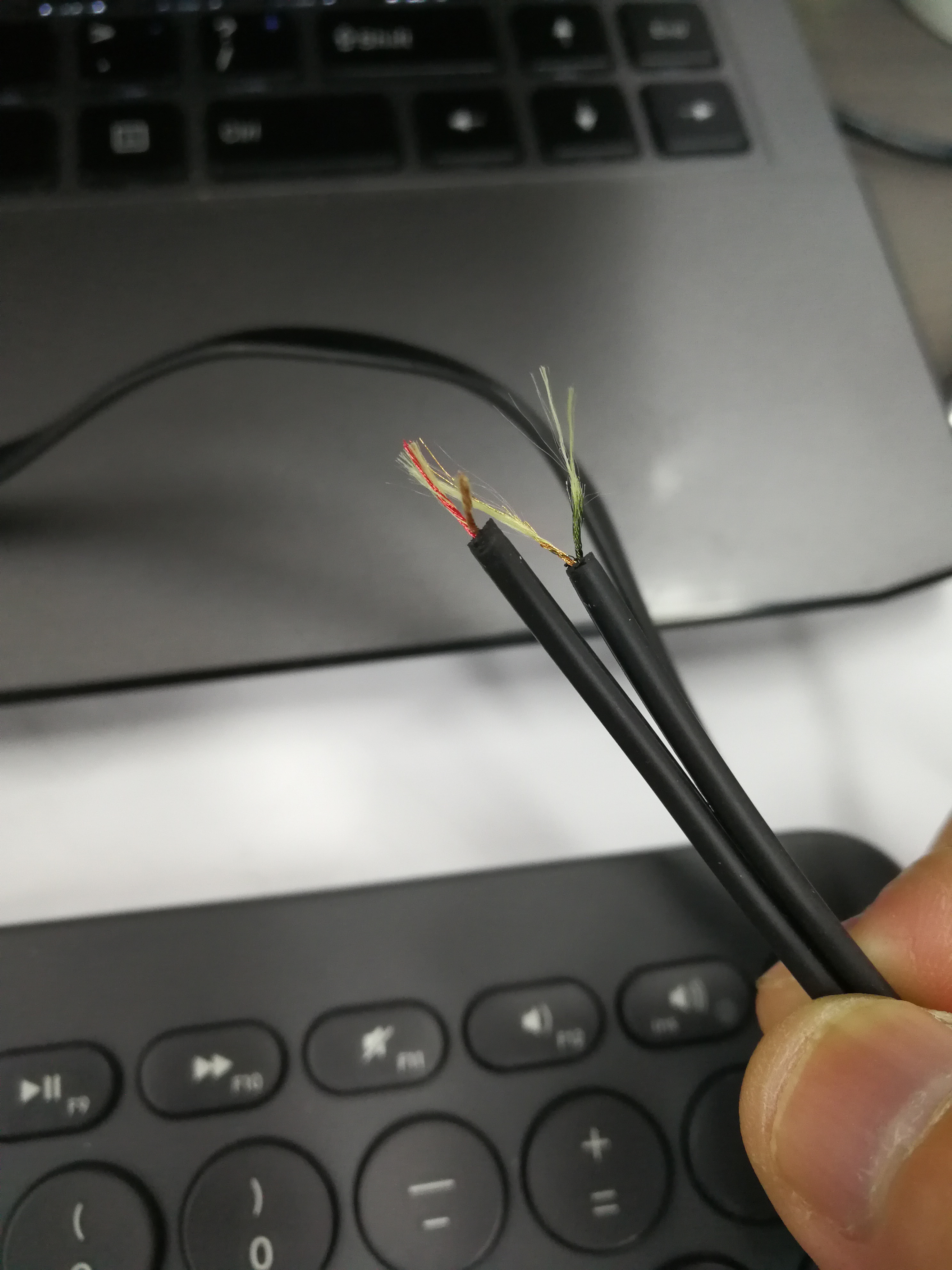

你上面说的R+ R- L+ L- 对应的是什么,三根线,红色是R
绿色是L 黄色是地线

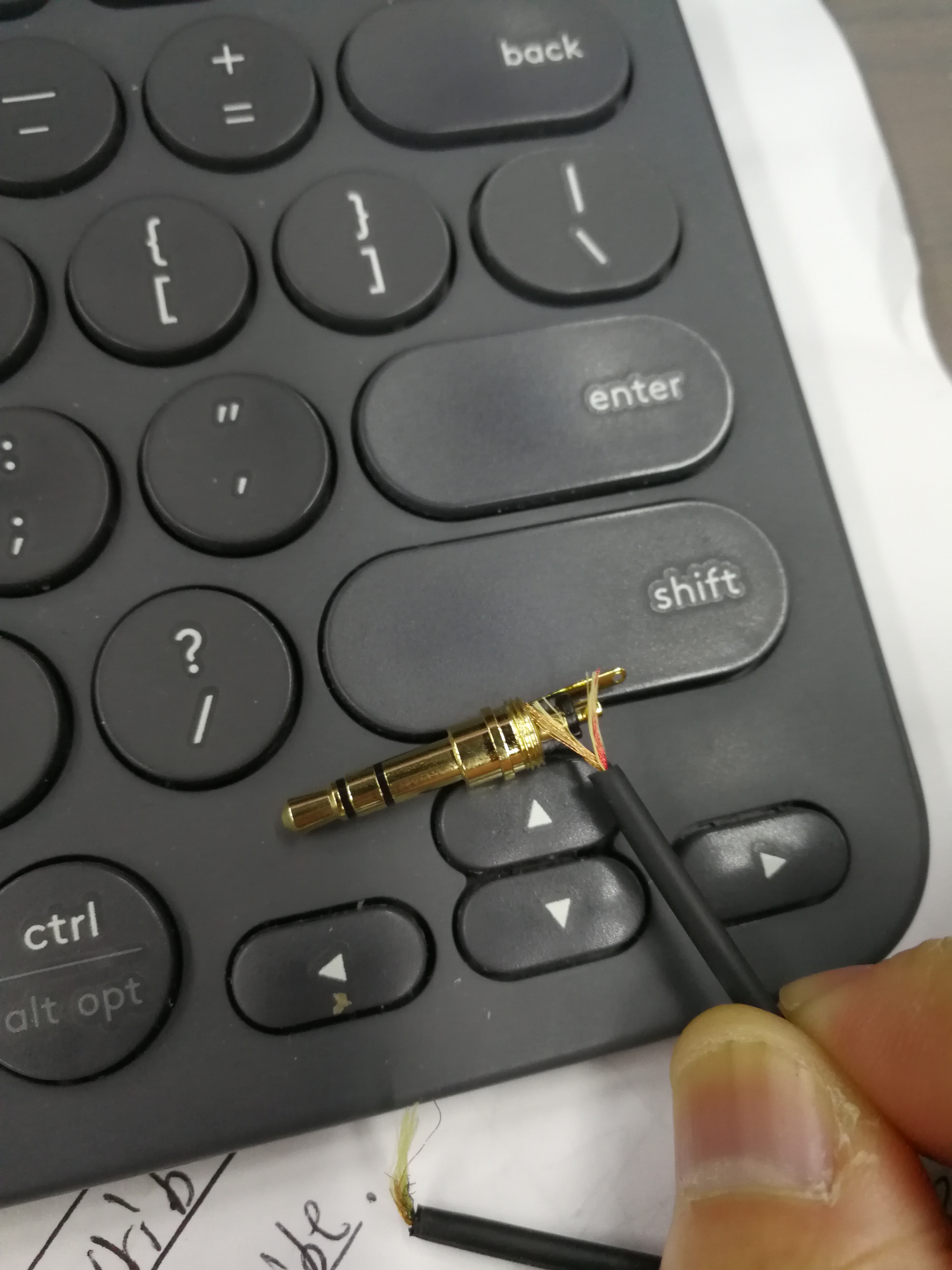

按你说的,和插口定义,是不是这样接
帖子: 9174
Re: 请问一下09平衡接法
帖子 由 客服六号 » 21 11月 2017, 16:45
不对,要2个3.5头。每个3.5头是一个声道。
如果看不懂我的话,那就不要自己做了,找个懂的人帮你做。
弄不好会如果把输出信号短路掉的话,会烧掉09内部的放大器的。

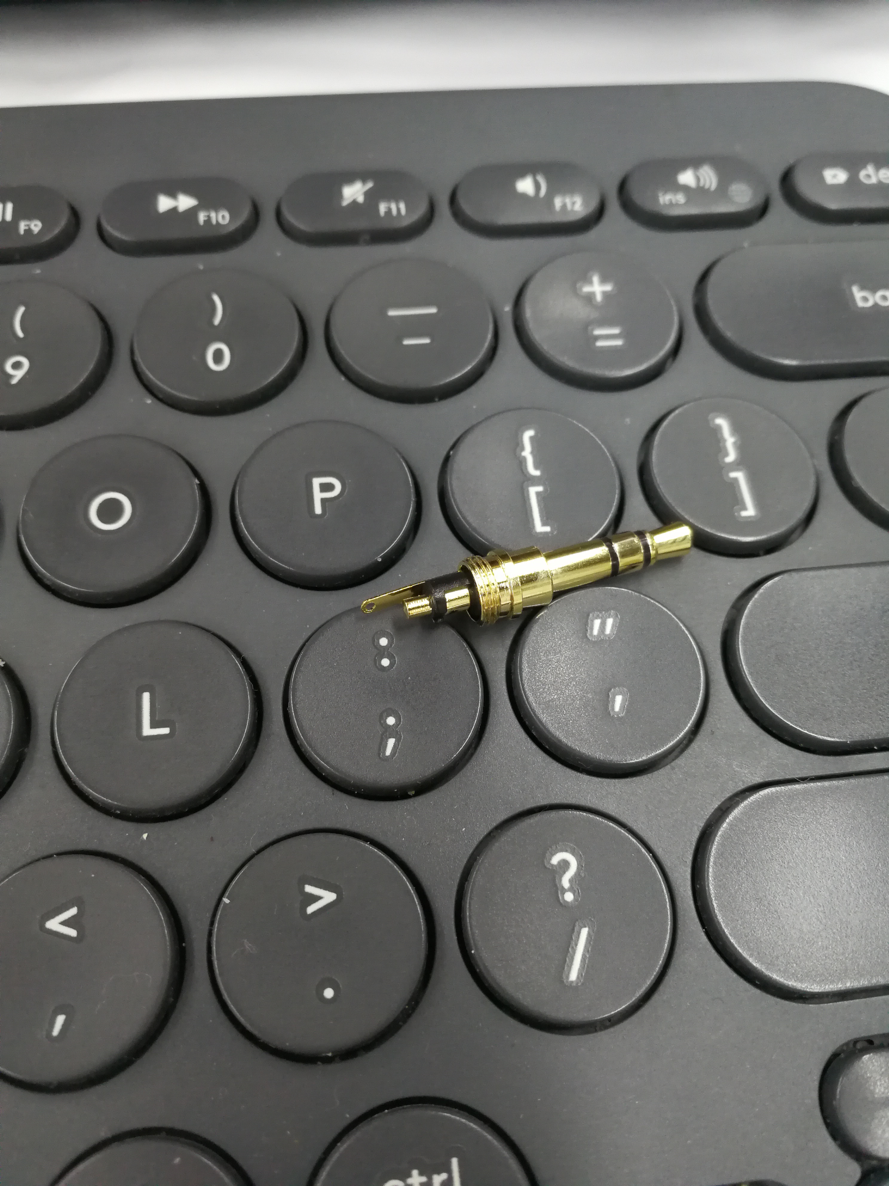

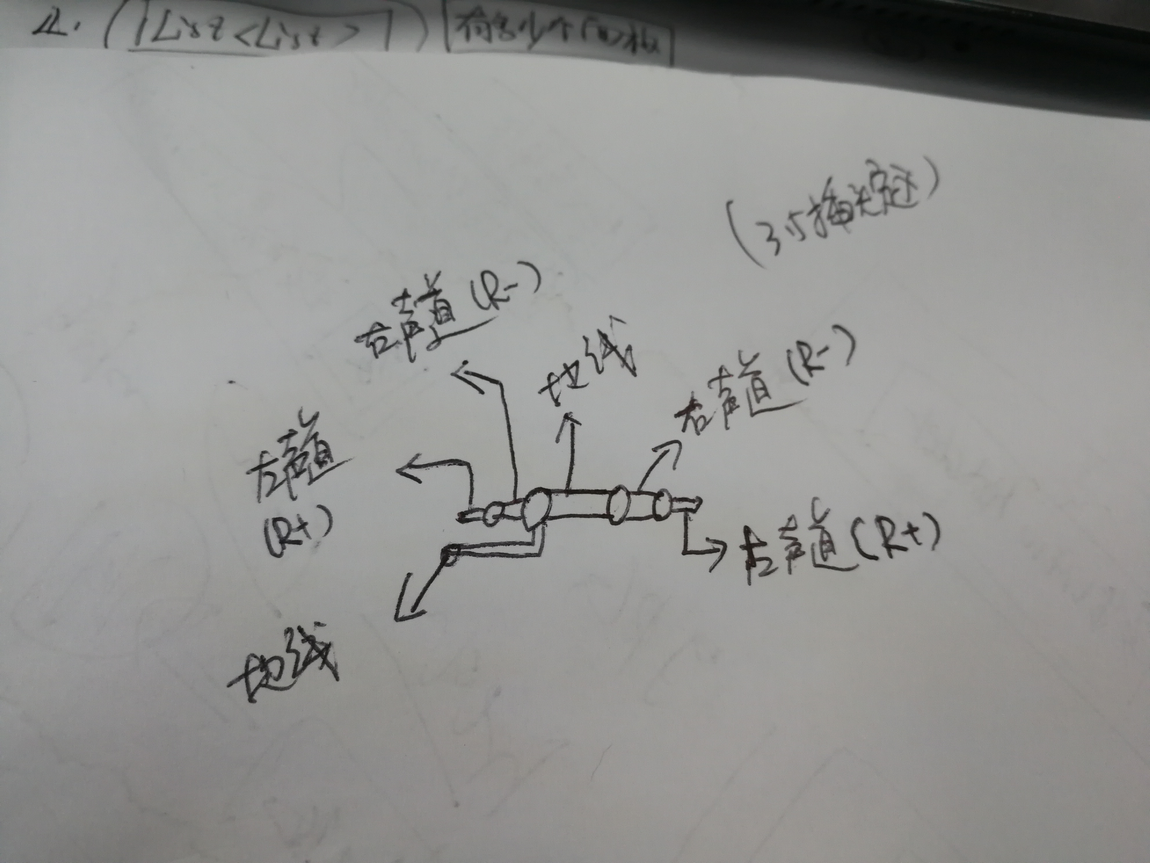

我是两个3.5的头,上面我说的是右边的一个头是不是这样接
帖子: 9174
Re: 请问一下09平衡接法
帖子 由 客服六号 » 21 11月 2017, 17:06
tanzhiapple 写了: ↑
21 11月 2017, 17:04
那你这个头上怎么还既有L,又有R呢?应该是只有L,或者只有R才对。

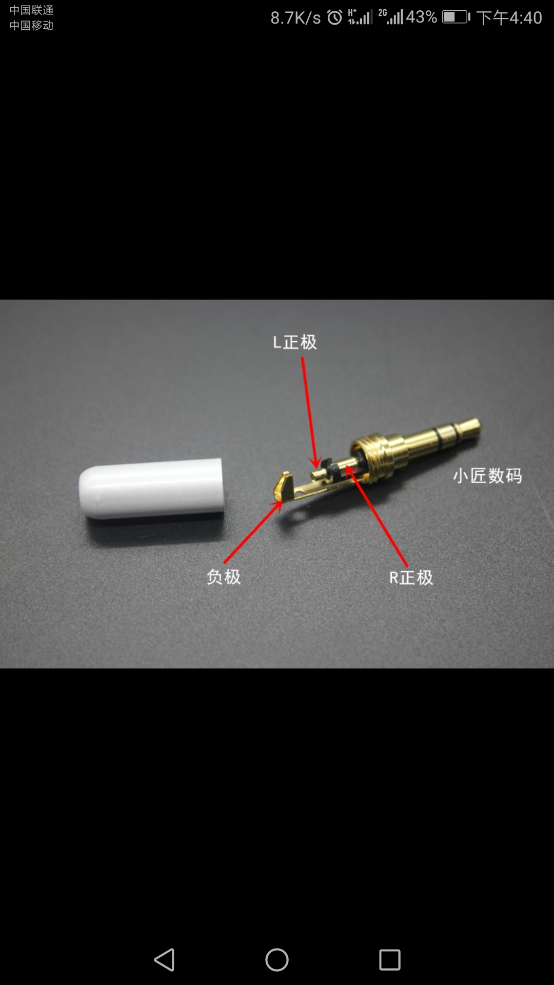

3.5mm 插头定义是这样的
帖子: 9174
Re: 请问一下09平衡接法
帖子 由 客服六号 » 21 11月 2017, 17:26
耳机不要接地线,把地线悬空,不要跟任何跟任何其他信号短路。
你的图我不能确认我看懂了,所以,我不能给你肯定或者否定的答复,你就按照我们官方的定义去做,地线悬空就行了。
其实官方的图是很明了的,如果看不懂官方的图,就说明你没有做这个线的基础,就不建议自己动手。
所以,这事情,不能太勉强,烧了机器,大家就都不开心了。
