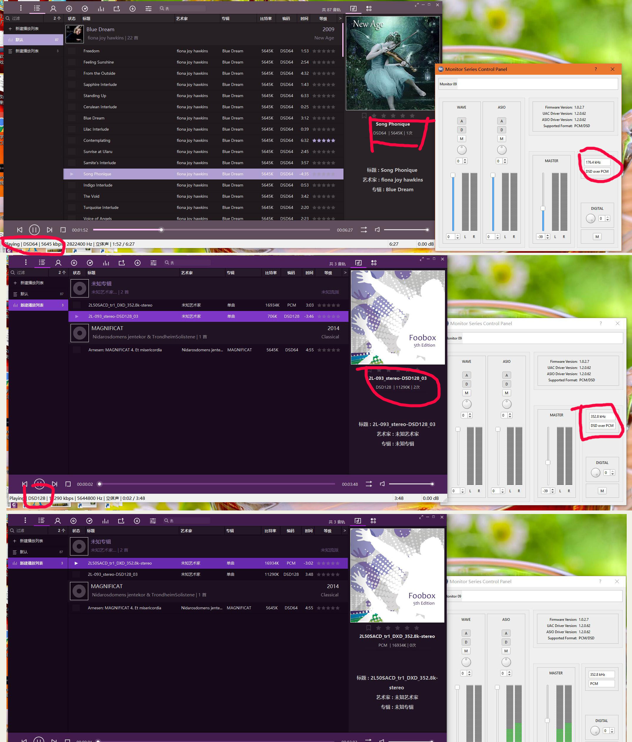

6、电脑foobar Dop播放dsd64 和dsd128时看那采样显示怎么好像和实际不一样的?
@客服六号
帖子: 9174
Re: Monitor 09 使用的情况问题
帖子 由 客服六号 » 18 11月 2017, 09:15
正常的,DOP就是dsd over pcm的缩写,这种模式下,世界标准就是采样率按照PCM包的格式来显示。
