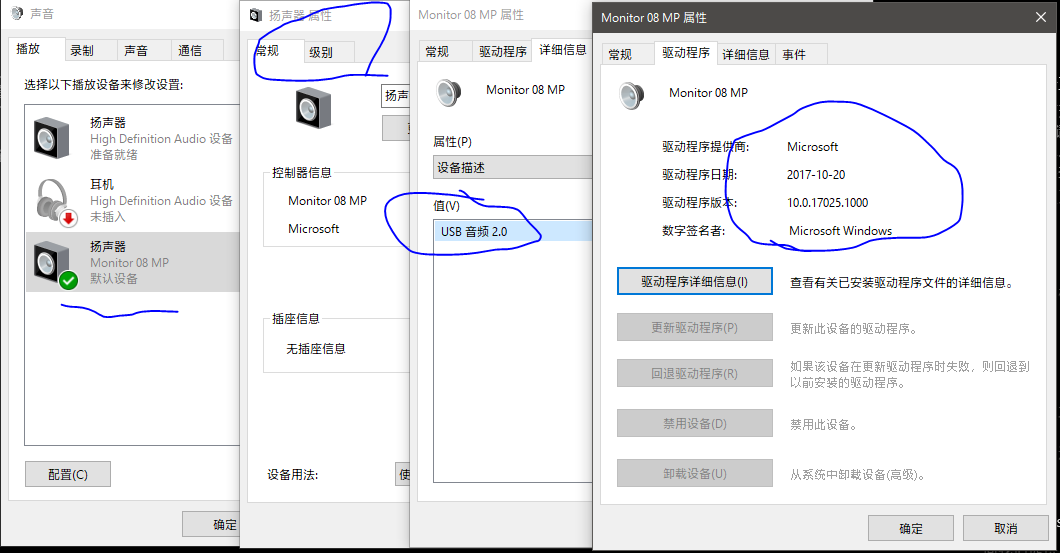

Windows最新1709自带的驱动貌似不能改位深和采样频率了,而且时不时卡顿一下,之前1703一直习惯性改44.1khz的采样,乐之邦06P

1、换回1703
2、装驱动,09\09 PLUS的驱动在06 PLUS也能用,通用的。

我两台电脑都是走1703升级到1709的,没有遇到什么卡顿问题。我的MD30PLUS一切正常,但是我的10F,用foobar2000免驱播放DSD也解决不了问题,时不时地抽风,有时候播放一首歌就像CD光头遇到了一张脏碟,不断地重复跳音(就像DJ在打碟,不断高频率重复),老是过不去,听的让人崩溃。开始以为线的问题,换了一个USB线,概率低了但还是有。最后干脆换JR播放(现在全部用JR播放了,听上去效果感觉比FB2000好),这下清静了,声音还微带点油光,比较圆润带弹性,挺好的,我也挺满足的,终于可以较长时间安静地听歌了,希望后面不要再有什么问题折腾我。

用数字2,WIN10 1709 教育版免驱动时 ,FOOBAR需用推送模式,事件模式时48K,96K爆音,推送模式什么问题都没有,流畅通透。

1709版更新到了17025,UAC2.0也没有改善,与这里还是一样:viewtopic.php?f=11&t=4572 想用声卡看暴风电影可能有问题。
