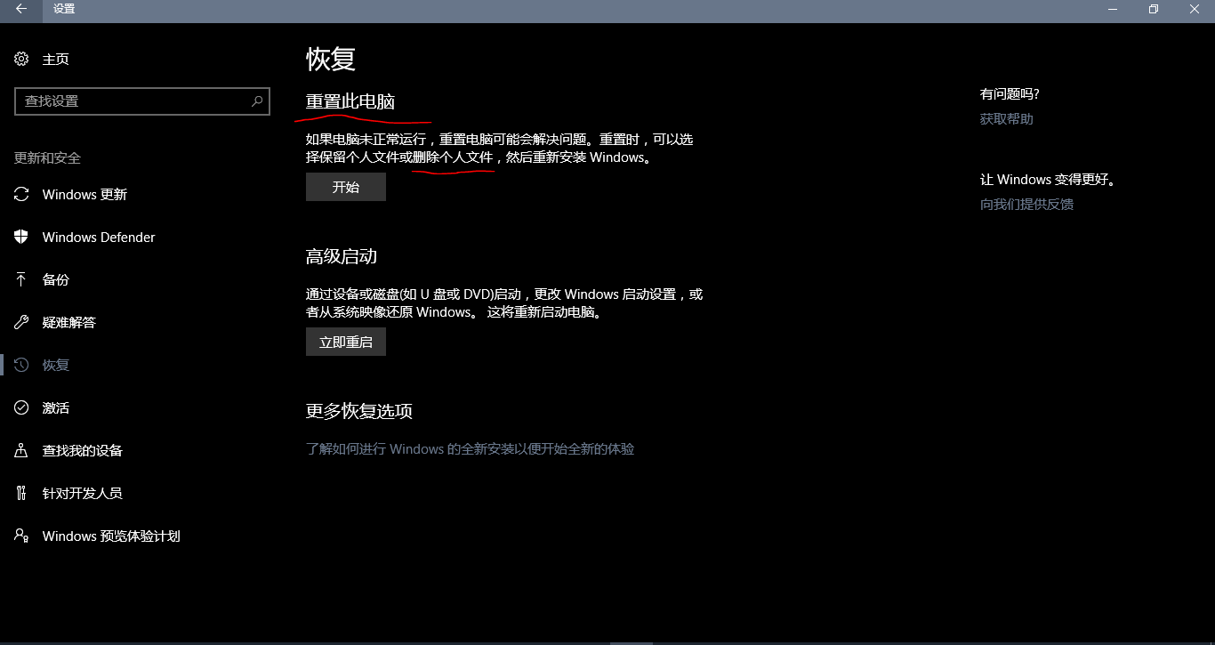

1.重置电脑:最彻底的清理办法,但是耗时耗神。所有设置---更新和安全---恢复---重置此电脑---开始。。。注意:在重置过程中要选择“不保留任何文件”!

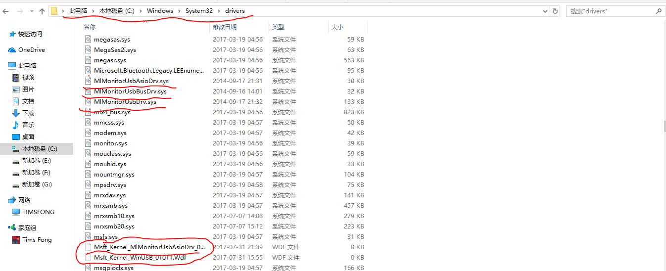

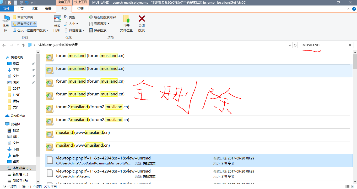

2.卸载驱动,然后C:\Windows\System32\drivers,将图中类似的文件全部删除,再在系统盘搜索中输入“MUSILAND”,将搜索出的文件全部删除,重启电脑,再安装新的驱动。
