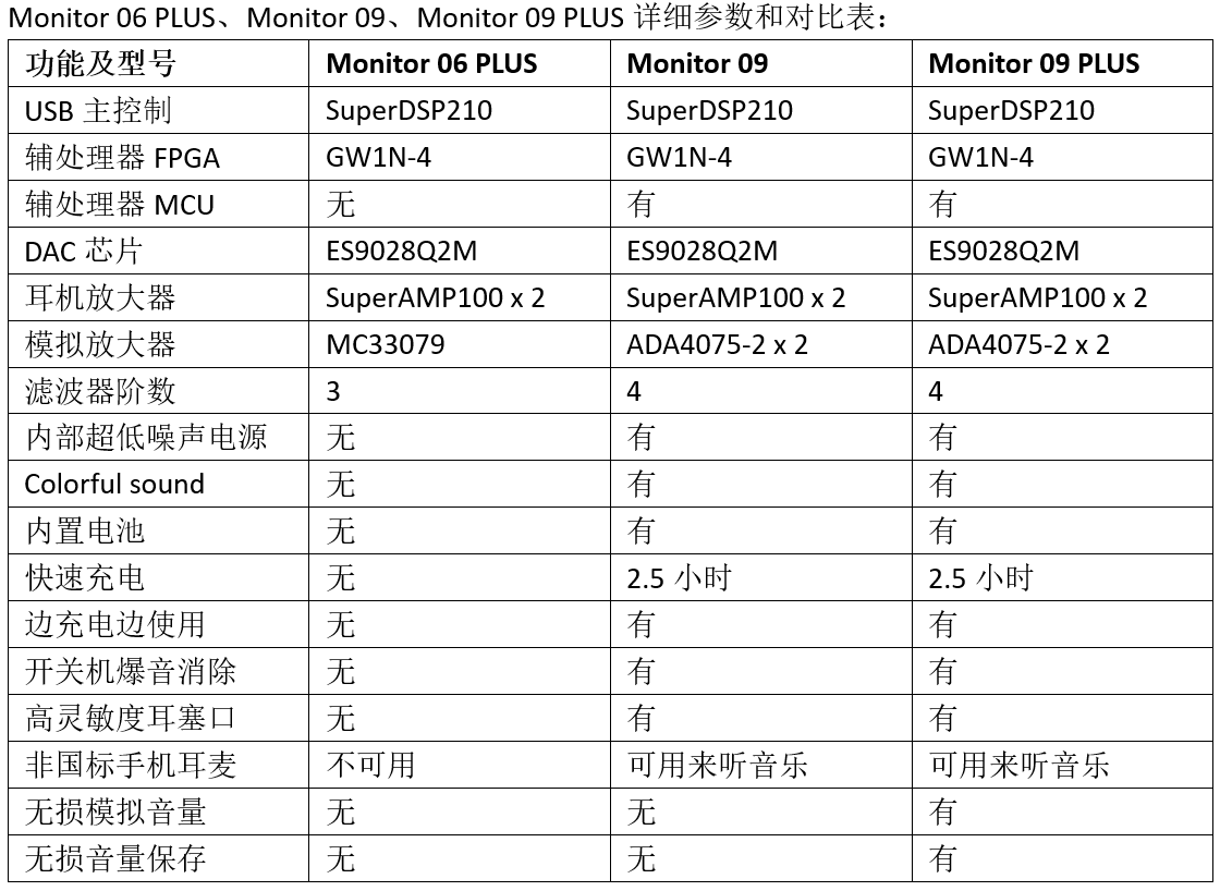

首先,再次声明,06 PLUS、09、09 PLUS并非定位便携,而是定位解码、耳放一体机。
定位解码、耳放一体机,定位解码、耳放一体机,定位解码、耳放一体机。
通过上述表格可以看出,对于声音有影响的改变包括:模拟放大器的不同、滤波器阶数的不同、电源供电的不同。
Colorful sound技术正是通过对于模拟放大器和放大电路的改变,以及ES9028Q2M内部启用了额外的一阶声音润色滤波器,来对声音的质感进行修饰,从而让声音变得厚重、宽松、更有韵味。
而超低噪声电源的引入,能让ES9028Q2M稳定工作在超低电压漂移状态,使得Monitor 09、Monitor 09 PLUS的高频毛刺感更少,声音更加顺滑、圆润,解析力和音场都能更精细,声音会变得更耐听、动听。
Monitor 09、Monitor 09 PLUS内置的锂聚合物电池电池对于音质的提升也起到了很大的作用,乐之邦选用了超低阻抗、大容量密度(2800mAh)的专门针对音频应用而优化过的电池,这种电池具有超低内阻、输出电流大、瞬态响应速度快、纹波噪声低等特征,足以满足SuperAMP变态的1,500 V/μs的电压转换速率和高达1A以上的瞬态电流需求,尤其是在驱动耳机,进行大动态音乐的表现中,远胜于外部供电或者USB供电。
额外的辅处理器MCU用来进行充电管理、开关机爆音消除、无损音量调节和保存(只限9 PLUS)、电池电量检测等。这些改进会大大的提升使用感受,尤其是开关机爆音消除和无损音量及保存,简直是低阻抗耳机、耳塞的福音。Monitor 09 PLUS特有的无损模拟音量,保证了在使用低阻耳机时,超低的音量衰减下,也能具有优秀的音质。
Monitor 09、Monitor 09 PLUS新增了高灵敏度耳塞接口,物理上兼容各种手机耳塞和耳麦。由于这个口在输出功率上进行了衰减,所以不会有噪声的困扰。
