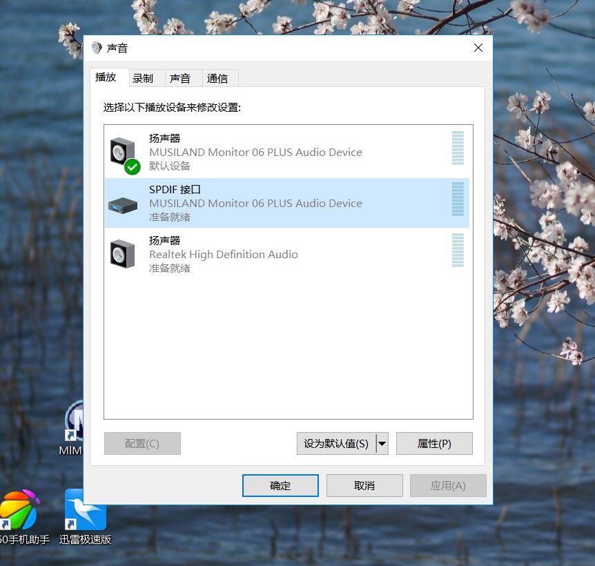

Angus77
帖子: 34
注册时间: 29 8月 2017, 14:57
Re: 06Plus 无法刷固件
帖子 由 Angus77 » 06 9月 2017, 19:02
SPFID接口 扬声器
在声音设备里6 有这2个.
Re: 06Plus 无法刷固件
帖子 由 客服六号 » 06 9月 2017, 20:31
截个图发上来看看

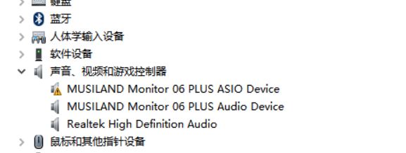

Angus77
帖子: 34
Re: 06Plus 无法刷固件
帖子 由 Angus77 » 07 9月 2017, 19:41
不知道怎么发图 插入图片是链接形式的感觉.
Re: 06Plus 无法刷固件
帖子 由 客服六号 » 07 9月 2017, 20:00
Angus77
帖子: 34
Re: 06Plus 无法刷固件
帖子 由 Angus77 » 08 9月 2017, 22:27
Re: 06Plus 无法刷固件
帖子 由 客服六号 » 08 9月 2017, 22:37
Angus77 写了: ↑
08 9月 2017, 22:27
看到了,那个是ASIO驱动。
暂时装不上ASIO驱动就先别管了,用WASAPI就行了,音质是一样的,兼容性会更好,DSD的设置看这个链接:
viewtopic.php?f=2&t=6
