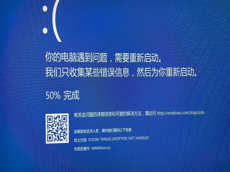

2.用asio仿佛没有爆音问题,但是除了之前说的偶有怪声外,当fb2k打开一个文件-怪声-关闭软件-再立刻重新打开任意音频文件时,极大概率触发下图蓝屏的情况,要重启蓝屏两三次后才能再进系统,而且机器还不能开着。。。
两根线都是用自带的,驱动卸载重新用管理员装了一遍照旧这样,用过的amanero、xmos、sa9227、mojo、02龙以及DT2都可以随便搞没有这系列问题,请问为什么会这样?是否机器/驱动问题?如何解决?

1 换个操作系统试试
2 wasapi没有问题的,你这可能是心理作用
3 可以直接装win10 1703,自带驱动

虽然我的是08MP,也遇到蓝屏问题,最后发现是驱动冲突,也就是同一部电脑安装不同音频设备的驱动太多,而互相冲突,驱动已经卸载都不行,文件还残留在系统盘---windows---system32---drivers中,要彻底删除,系统盘中搜索“MUSILAND”,搜索出的文件也要全部删除干净,重启电脑,重装驱动。

感谢指点,机器寄修了,回来后我马上试试,要不现在用着都是系统自带的驱动呢,虽说也没啥区别,哈哈~
