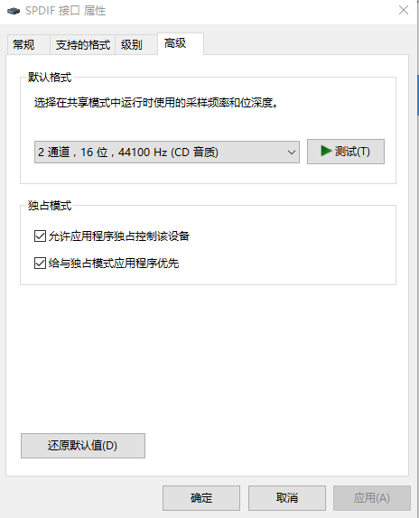

6号理解错了,我不是DT2+MD30PLUS的,我是1.DT2+原来手上的XMOS界面解码器+耳机 2.USB直接连MD30 PLUS+有源监听音箱,但不会同时运行。
1. 我指的是偶然亮屏的情况。不通过旋钮操作,就电脑驱动界面控制MD30 PLUS声音大小或者播放文件采样率有变化,屏幕也会自动亮一下的这是正常吗?
2.不是的,DT2不是连MD30 PLUS,是连接原来的解码器使用,很奇怪的,在ASIO和KS两个模式下播放44.1KHZ-16BIT文件,其他程序一有声音,播放器就会中断一下再继续播放,有解决的办法吗?
4. 起初我也以为变形,我尝试用一些东西垫高一下MD30 PLUS的左下角脚垫,就不会晃动,新买的机器是不是其中那个脚垫磨损了?

另外,在系统设备里面也可以设置独占模式,设置了以后,就只有第一个使用声卡的软件发声了。

2. 因为板载声卡被我卸载播放设备(在没有MD30 PLUS开机的情况下)只有数字时代2扬声器和数字时代2 SPDIF,我把数字时代2 SPDIF 共享模式下的采样率和位深改变成48KHZ和24BIT,ASIO模式下播放被其他程序声音中断的问题得到解决。

我找到原因,在SDPDIF情况下,默认是独占的模式两个沟都打上的,但主要原因在共享下的采样率(和位深没关系已测试)。就是如果ASIO或KS模式播放44.1KHZ,共享模式的采样率要设置成48KHZ或其他非44.1KHZ的,ASIO播放不会受到其他影响中断,如果ASIO播放48KHZ的,共享模式的采样率要设置成44.1KHZ或其他非48KHZ的,就是ASIO播放文件的采样率不能跟共享模式的采样率一样,否则ASIO都会受影响。测试了一个下午才发现,有点蛋疼,MD30 PLUS倒怎么设置ASIO都没影响,希望6号可以反映一下下次数字时代2的固件能够解决这个问题。
