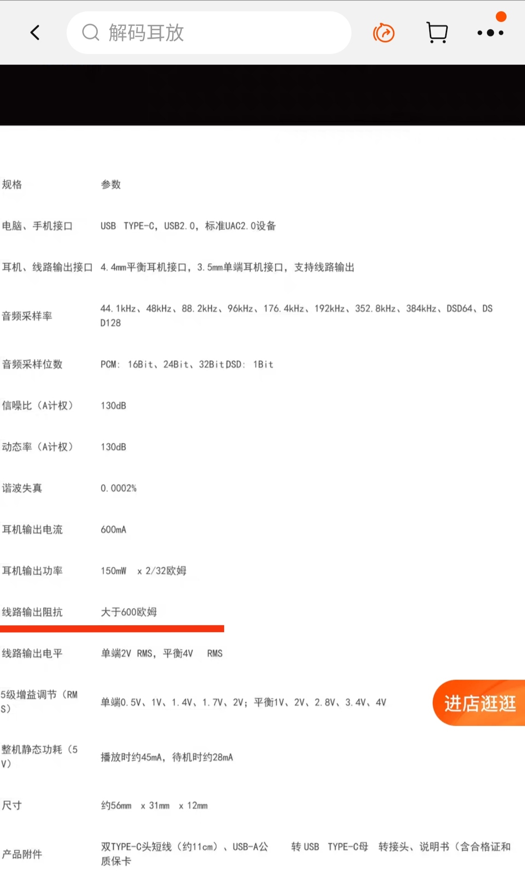

如题,我从淘宝和京东的商品信息里看的,输出阻抗大于600欧姆。
是我理解错了吗,输出阻抗不就相当于前端的内阻吗?
我利用了一个网页计算工具,输入预期动态范围、前端输出阻抗、耳机阻抗和耳机灵敏度后,可以算出来所需前端最小电压与功率。
于是我设定动态范围110dB,输出阻抗600欧。
结果算出来,连我其中一个低阻高敏耳机(32Ω、110dB/mW)都得3.53Vrms的最小电压输出,另一个灵敏度低一点的更是需要二位数的电压。
而我把前端阻抗假设为几十欧或0欧的时候,算出来的所需输出数据就非常合理了。
而且我查了查其他很多耳放或播放器的输出阻抗,基本都0欧、几十欧,或者有的可以调节输出阻抗的耳放也好像很少可以调到600欧。
那为什么mu3x有600欧以上的输出阻抗,是我哪里理解错了吗?

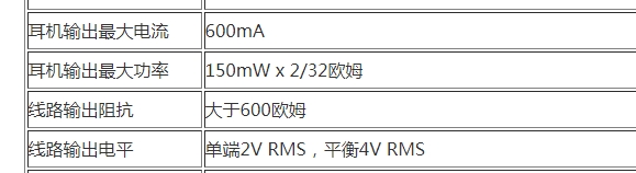

大于600欧姆是线路输出阻抗,不是功率(耳机)输出阻抗。具体负载状态由系统自动识别。

哪里写着输出阻抗600欧姆?截个图给我看看。
如你所说,放大器输出阻抗越小越好。MU3X输出阻抗就是CS43131的输出阻抗,PDF上没写具体多少,但是写了最小能驱动6欧姆的负载,所以输出阻抗肯定在1欧姆以内。
经销商的商品界面,这里说输出阻抗600欧以上。
写的很清楚,线路输出阻抗。这是作为线路输出的时候,支持大于600欧姆的负载,而你所说的是耳机输出的时候。
懂了,理解错了
