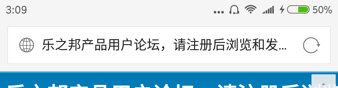

奇怪了。。。06p还可以给手机充电。。。
帖子 由 dwg0207 » 07 7月 2017, 03:13
测试了好几次,手机otg,然后外接电源。
再播放的过程中拔掉手机那端,然后再接上,手机就变成了充电状态。
但是声卡照常工作!
充电是真的也在充!就是很慢!
怎么会反过来给手机充电去了?
