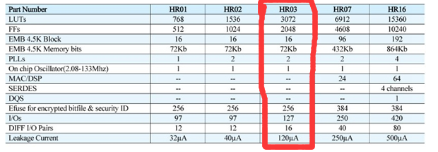

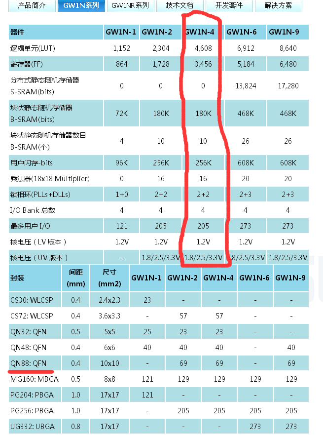

另外我在网上看的拆机图片,fpga是不是换厂家了?现在是哪一家呢?相比之前的京微雅格性能如何?
看电路板里好像没有08上的那个无损音量调节芯片
Re: 06PLUS是无损音量调节吗?
帖子 由 客服六号 » 04 7月 2017, 09:53
zhspecial 写了: ↑
04 7月 2017, 09:22
FPGA现在是Gowin的。CME重组中,供不了货,只能换了。性能差不多吧,但价格翻倍了。
06 PLUS是调节DAC ES9028内部的音量。

看参数高云的要比京微雅格的高一个级别,价格翻倍,确实有点贵了。
