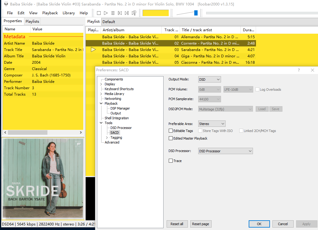

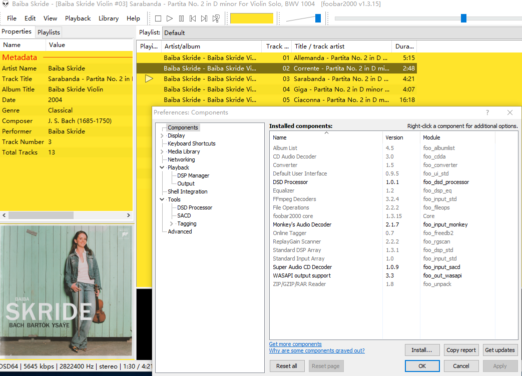

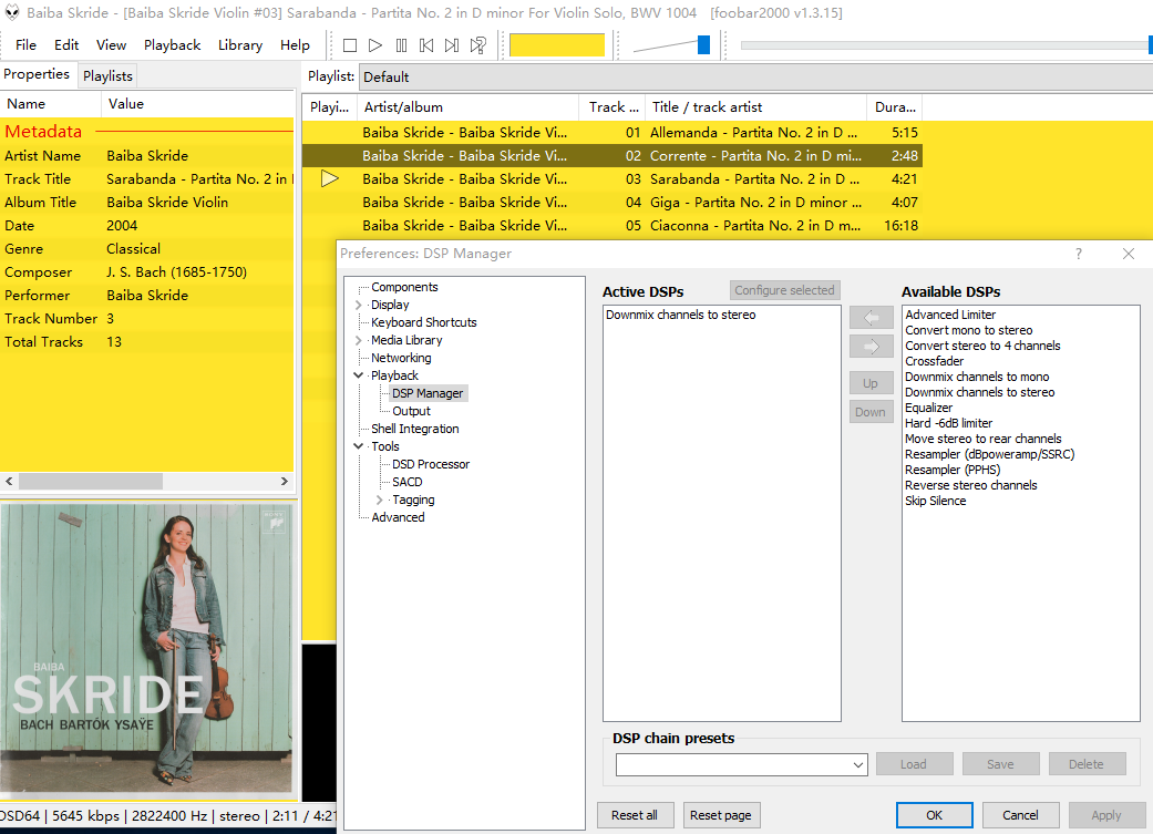

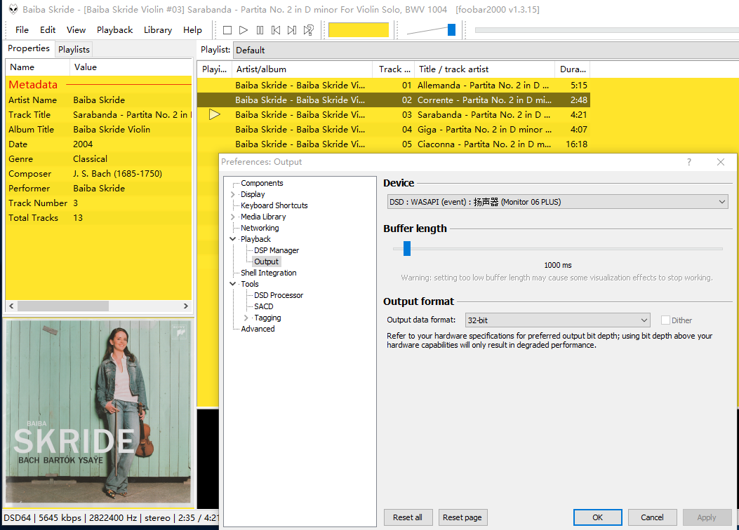

06 plus DSD , PCM转 DSD设置图 完成
上次由 mh753189 在 03 7月 2017, 15:34,总共编辑 1 次。
mh753189
帖子: 237
注册时间: 04 9月 2016, 11:40
Re: 关于06 plus dsd播放教程图
帖子 由 mh753189 » 03 7月 2017, 08:24

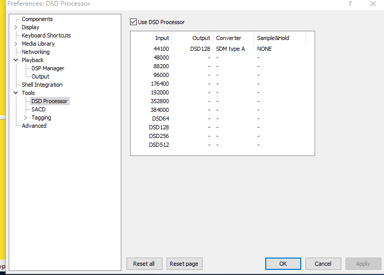

这个方法论坛上也有贴子写过,不过不是为06 plus专写的,还有就是我这个呢是全新安装foobar官方网的,不是那些汉化,优化版本,为的目的就是试试稳定不的问题。终过昨晚几个小时测试,确定是稳定的,不过要使用这个方法,系统一定要1703以上,而且不能安装乐之邦的驱动,至于为什么我会在另一个帖子说明。说明一下,这个方法走的是DOP通道,由于没有官方驱动支持,没有办在系统声音显示的地方显示播放模式。

DSD管理器那样设置,192000会出声吗?
帖子 由 TIMS » 03 7月 2017, 09:20
mh753189 写了: ↑
02 7月 2017, 23:00
关于06 plus dsd播放教程图
DSD管理器那样设置,192000会出声吗? :lol: :lol: :lol: :lol: :lol: :lol:
mh753189
帖子: 237
帖子 由 mh753189 » 03 7月 2017, 09:20
03 7月 2017, 09:15
会的,如果使用DSD ASIO通道的话,是直接走PCM的,而不是DSD,在乐之邦驱动的界面有显示的,不相信的话可以问六号,是不是这样。同样如果是WASPI通道的话,也不是走DOP通道,而是走PCM的,我这样设置纯粹想看看能不能转DSD通道播放而已了。
帖子 由 TIMS » 03 7月 2017, 12:25
mh753189 写了: ↑
03 7月 2017, 09:20
03 7月 2017, 09:15
走DSD ASIO也不会出声,4800的倍数的采样率都不能PCM转DSD播放,DSD管理器要设置为空才会出声,因为你的标题写的是“教程”,这样会误导人家。另外,FOOBAR的设置与乐之邦无关,没必要请六号先生来确认。谢谢!

帖子 由 mh753189 » 03 7月 2017, 15:32
03 7月 2017, 09:15
刚才又试了一下,是不能出声的,好吧,改,改
