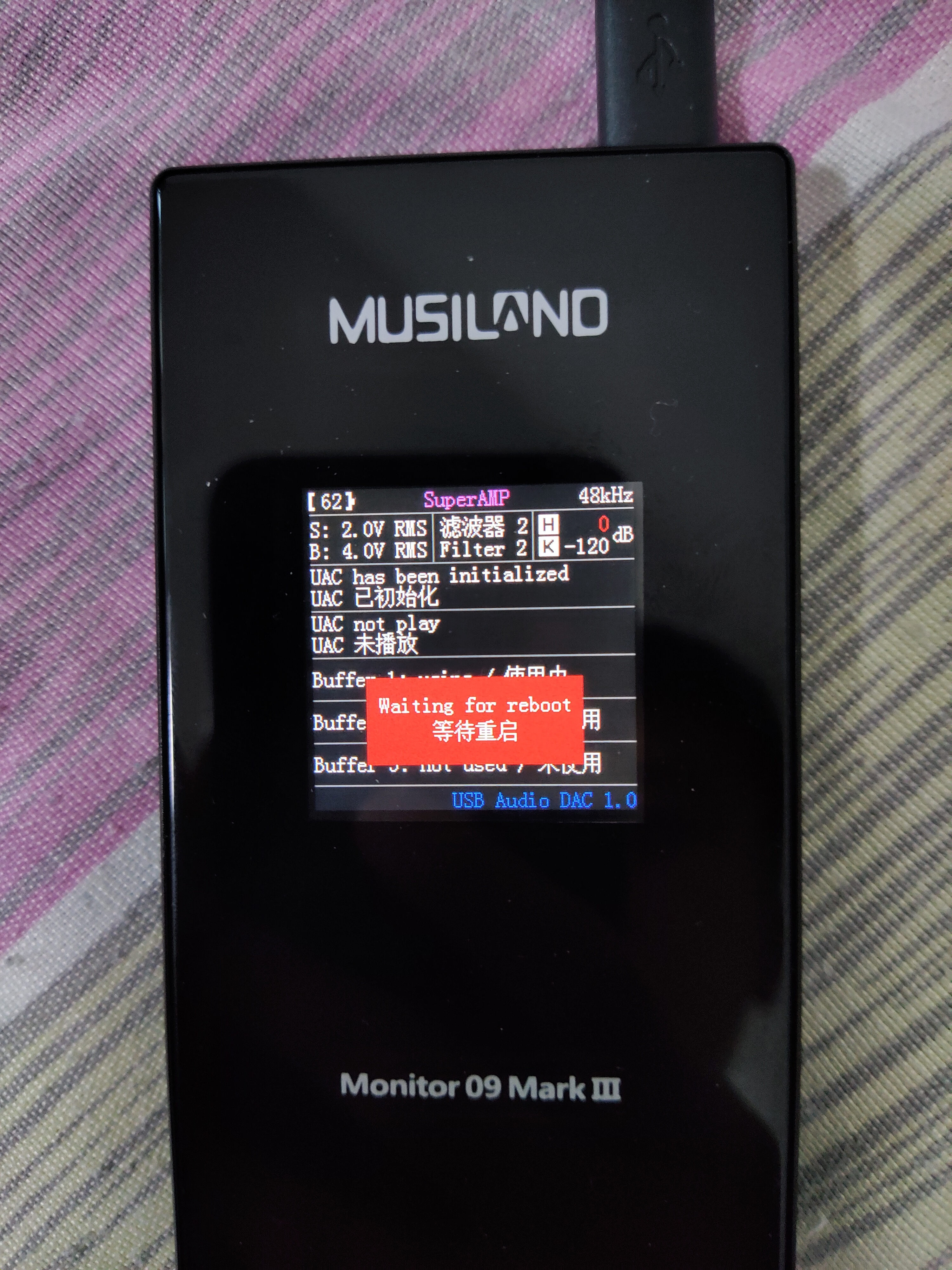

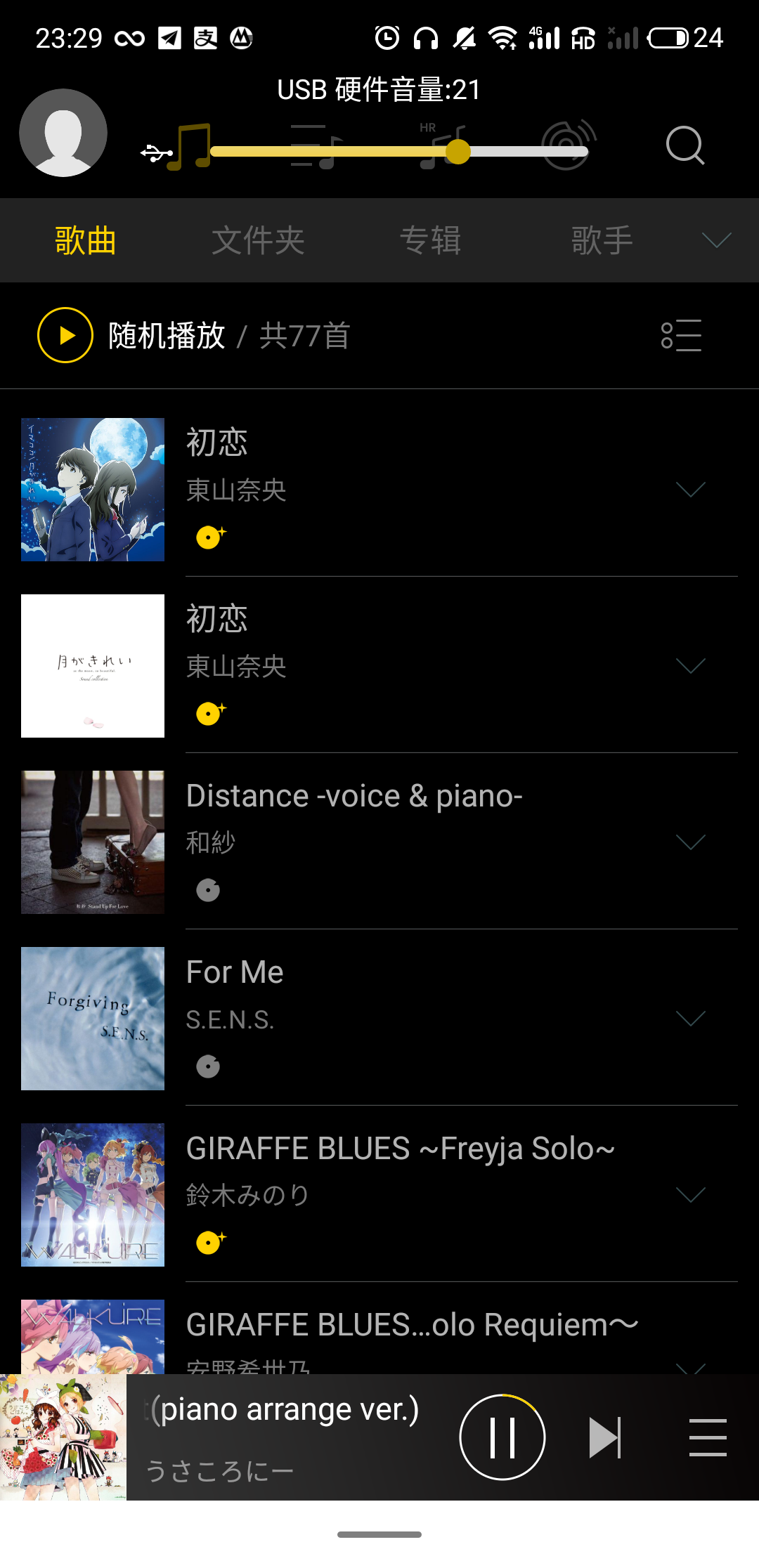

1、开启了superamp最大增益2.0V,海贝独占还得拉满usb音量,同时mark3再拉到-123db左右声音大小才正常,这表现和手上的mu3最低增益一样。图中的是mu3开了最大增益后usb音量拉到21就不能调了,这时候mu3的音量是最低。
2、切换superamp和without superamp声音大小没有区别。
3、无法调节三级缓存。按重启键,或者关机再开机介无效。
我就说感觉离谱的很,原来用06plus时我都只敢用in-ear口听塞子,09mark3比09推力还大,我拿独占还得拉这么多音量,就奇了怪了。 :?

推力和音量没关系,亲,你这个机器还真没啥问题。
你这耳塞需要把音量设置-123db的话,那就是一个炒鸡好驱动的塞子。这么好驱动的塞子,在是否开启SuperAMP,驱动力不可能有啥区别。
另外,跨设备对比音量大小,不是你这么个对比法,设备不同,音量刻度是不一样的,得同时放到最大音量的时候,才能对比出来哪个设备音量大。因为大家的刻度是不一样的,单位是不一样的,就好比1英寸和1厘米,肯定是不一样的。
对于普通09 Mark 3,切换superamp和without superamp 音量大小是没区别的。你能感受到的区别是难驱动的耳机,会体会到的差异是低频的质感和量感差异重大,中频的厚度和感染力差异重大。
三级缓存设置问题是固件问题,会在2日内更新,在这里有答复:
viewtopic.php?f=11&t=21466&p=50010#p50010

我刚试了一下,按键音量刻度可能还真不是db,这个得等固件修正。
但是主机音量我试了,是严格的db。
