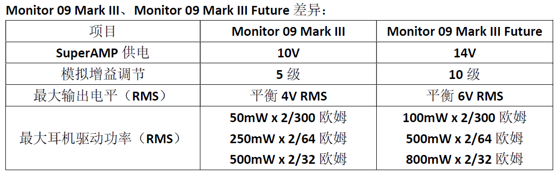

Monitor 09 Mark III 系列产品规格、样机照片及与上代产品的对比。
Monitor 09 Mark III 全面超越上代Monitor 09 PLUS,推荐大家首选Monitor 09 Mark III,价格也要比之前Monitor 09 PLUS便宜许多。
Monitor 09 Mark III Future 提供了极致性能,适合HI-END用户选择。
如果有问题,请随时提问,我会随时回答。文档文字可能会有小的错误,实际到手产品规格可能会有变动,请以实际产品为准。
09.pdf
(473.11 KiB) 下载 1007 次
输出功率差异,这是RMS功率,可能跟上代09的功率标注方式有差异。只需要记住,普通版本的 Monitor 09 Mark III 输出功率也比上代 09 PLUS大即可。

看这个表,是不是future版本跟普通版,增益打到一样声音是没区别的?还有cs43131,是因为43198缺货才不上的,还是你们觉得没必要?

帖子 由 客服六号 » 23 6月 2021, 18:32
lymx 写了: ↑
23 6月 2021, 17:11
我实际使用有区别,供电不一样,普通版本供电电压低,喂不饱SuperAMP300。
CS43198和CS43131是一模一样的东西,丝印不同而已,datasheet上参数和测试数据也都一模一样。就跟TI的PCM1794\DSD1794一样的东西,商业炒作的需要。

帖子 由 ralfone » 23 6月 2021, 18:52
23 6月 2021, 18:32
lymx 写了: ↑
23 6月 2021, 17:11
引脚定义不一样就不要定义为一个东西了。43198可不是自带放大器的。
43131大概率是43198加了个小运放。

帖子 由 lymx » 23 6月 2021, 20:19
也就是同样4v,future略好于普通版,普通版是明显好于09p,这样的吧
