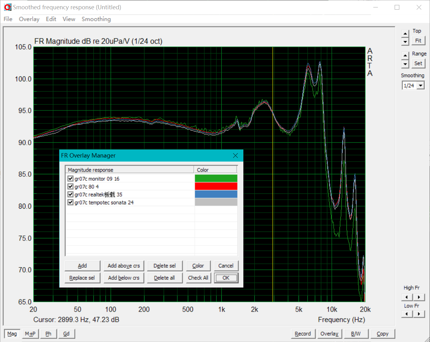

今天买了个IEC60318-4的人工耳玩玩(300多块),测gr07classic的频响曲线,结果发现monitor 09的频响曲线和其他的声卡不一样,想请教一下六号。
测了monitor 09,人工耳店家配套的80块的USB声卡,笔记本板载realtek声卡,还有一个节奏的小尾巴(奏鸣曲Sonata HD),结果在下面的截图上以此顺序排列,曲线颜色见图层管理界面。
频响曲线截图
多次测量过的结果都是如此,上面这张图是很有代表性的,这张图的测量过程中尽量没有改变耳机和人工耳的放置,只是把耳机插头插到不同声卡上。排除开测量误差,除了09之外的其他声卡基本上可以说曲线重合了(这点让我很惊奇,这些声卡实际听感非常不同),而09的频响曲线让我有如下2个疑惑:
1,09在中频部分有许多细小的响度锯齿(1dB左右),这些锯齿在我手上的其他声卡(板载/解码线)都没有出现;
2,从2k Hz左右开始,09有一个非常明显的衰减高架滤波,随着频率的提高最终会出现5dB左右的降幅(难怪总觉得09给我一种暖暖的听感?)
我给09换移动电源供电、充电器供电、内部电池供电,也换过另一条USB数据线(一条原装,一条是音响的数据线),结果上述两个现象依然存在,程度没有明显区别。想特此请六号解惑一下,谢谢

这个曲线在20hz-20khz内,有近40db的振荡,这已经不是个可以参考的频响曲线了,所以,聊这个频响曲线是没有任何的意义的。
40db的振荡内,5db的差异,你完全可以看成是误差。
另外,你可以主观判定一下是09的驱动力强,还是其他两个设备驱动力强。驱动力强的耳放,驱动出来的耳机曲线,肯定更接近真实的耳机本身曲线。
就像一辆兰博基尼,标注了0-100加速3秒,你用98号汽油,肯定是能跑到这个值,而用95、92号汽油,肯定跑不到这个值,甚至4秒都有可能。
