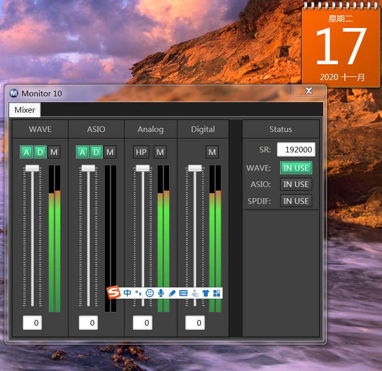

知音99
注册时间: 16 11月 2020, 08:42
Re: 我的monitor10突然不能用了
帖子 由 知音99 » 17 11月 2020, 20:56
软件装完就这个德行,简单得令人发指。咋设置?
帖子: 9170
帖子 由 客服六号 » 17 11月 2020, 22:30
HP 按下去就是耳机,不按就是线路。其他看顶置的月经帖,里面写了。
