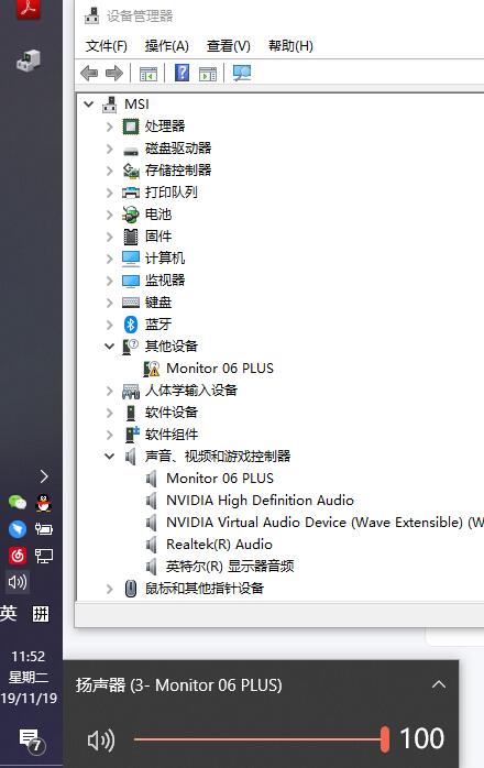

问题描述:
06 Plus,不装官方驱动,win10能自动识别设备并且可以播放(如图1)

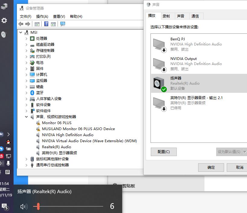

安装1.2.0.62后,反而系统不能识别设备(如图2)
求助!

win10直接用系统集成驱动即可,不建议安装官方驱动。
带叹号的设备不用管,那个是ASIO设备,不用可以不管。用WASAPI,音质一样,更稳定。
如果就是不听劝,非要安装驱动,请看这里:
viewtopic.php?f=17&t=286
另外装好后,要自己手动把默认驱动从系统自带驱动切换到乐之邦驱动。
