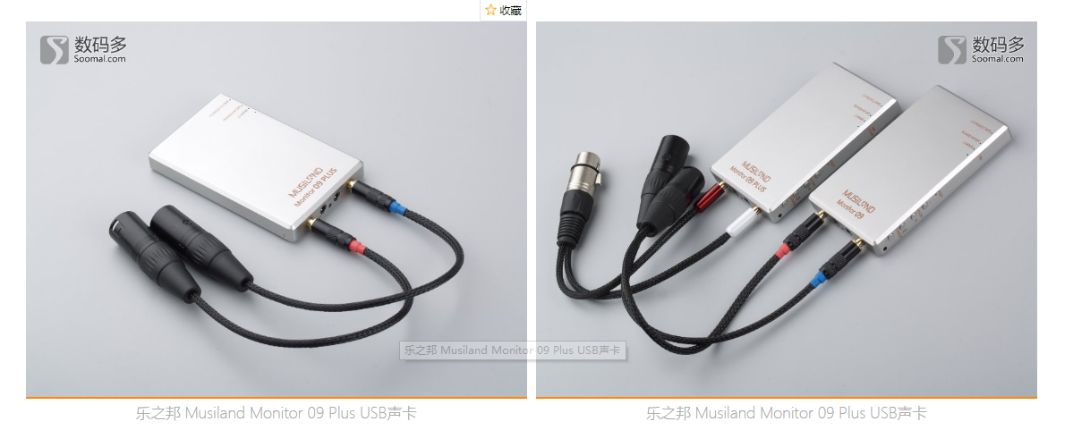

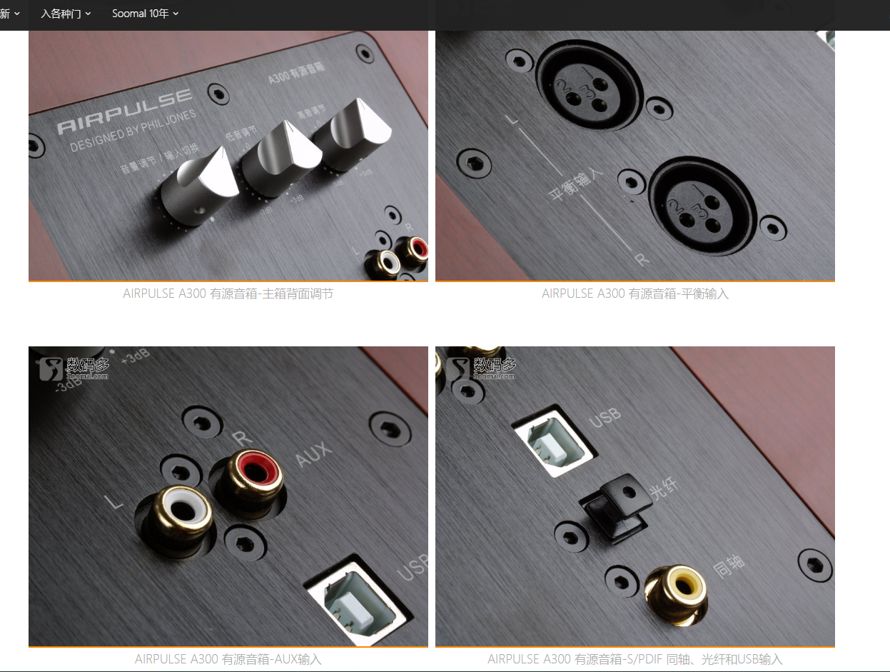

准备双十一盲狙漫步者A300, 用09P接。
A300背板接口如图。 我查了下数码多,他们应该是用2条3.5转3pin XLR接的。数码多09评测对线没说的很清楚,我又查了06P的评测,这次说的很清楚了。
是不是按数码多的接线就OK了? 除了plnncc,3.5转3 pin XLR转接线,六哥有推荐吗? 谢谢 :D :D :D

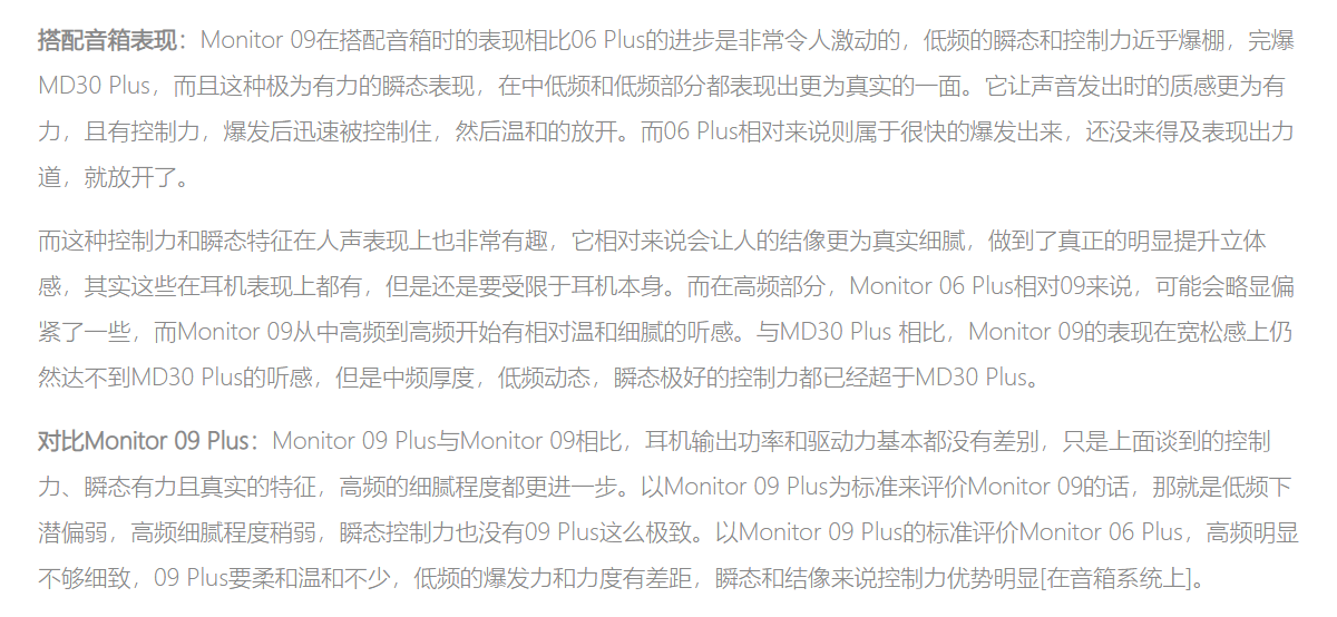

论坛看到有人说09接箱子没MD30PLUS好听,但数码多的说法是09/09P接箱子完爆MD30 PLUS。 会不会是因为论坛的人是用单3.5转双莲花接箱子,没有买3.5转3 pin XLR转接线,所以没发挥出09P的实力?
下一版的09/09P或者新产品,官方标配会不会加上2根3.5转3 pin XLR转接线给接箱子的人用? 但这又涉及成本增加。或者,09不加,更贵的09P就加。。。。。。。。

soomal也不是完爆吧,soomal说的是宽松感不如MD30 PLUS,瞬态比MD30 PLUS好。
音质是个主观的东西,没有什么肯定的说法,我觉得09 PLUS比MD30 PLUS各方面都要好,除了一点,就是中频的厚度。但是中频太厚,听小提琴或者女声,声音又就有点太粗了。这些东西,没有那么肯定的。
接线的话,我没啥经验,这个plnncc是专家。

帖子 由 拖鞋ioi » 21 10月 2019, 19:06
个人建议要A200,不要A300;用单端,不要用平衡。做3.5转RCA的线,从两个平衡口取+和GND当单端信号用。
素质上09p对md30p 10项赢8项应该没问题,ESS小弟9028q2m素质上干翻AD老旗舰1955轻轻松松。09p的问题是那个滤波模式导致的适应风格不够广泛,太强行聚拢了。

不讲究,就3.5转莲花头。
讲究的话,要么双3.5转XLR平衡,要么直接数字输出到音箱同轴(这个最能体现音箱原本的特色)。
