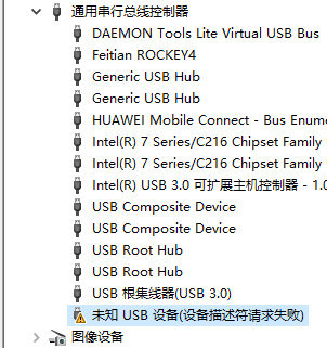

我的06PLUS在使用过程中突然没声了,然后系统就识别不出来了,换了几台电脑,换了几根线都不行,是USB主控烧了吗?已经用了一年半了
顶置的月经贴里面,微信登记返厂吧。
