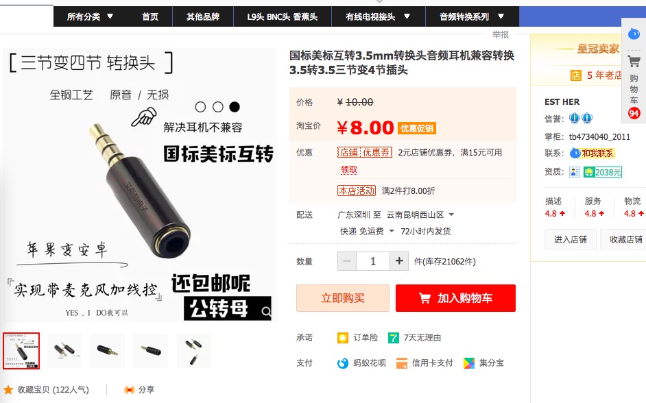

几块钱的转换头让06P、09、09P的LO接带麦耳机正常发声
plnncc
帖子: 209
注册时间: 08 7月 2017, 18:29
帖子 由 plnncc » 17 12月 2018, 22:07
09 LO口能插带麦耳机的转换头.jpeg (124.33 KiB) 查看 1524 次
之前有朋友甚至想找我改09的LO口去除同轴输出功能来兼容带麦线控的耳机,现在找到了这个低成本的解决方式,分享给大家。
这种转换头内部都是铜片,没有焊点。音损理论上很小很小。
