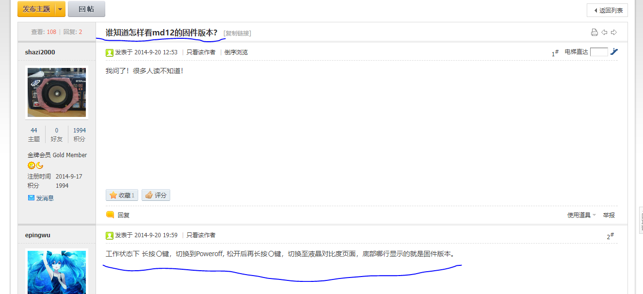

谢谢老兄!你知道怎么查我的MD12固件版本吗?我的是刚买的,估计已经是最新的。
1.看说明书。2.旧论坛:http://forum2.musiland.cn/zh-cn/forum.p ... light=MD12,3.见图:
查了,DSP 1.0.41, ARM 1.0.40, 应该比 http://www.musiland.cn/dl/utils/ 的 md12_dfu_v1020.zip 新吧。

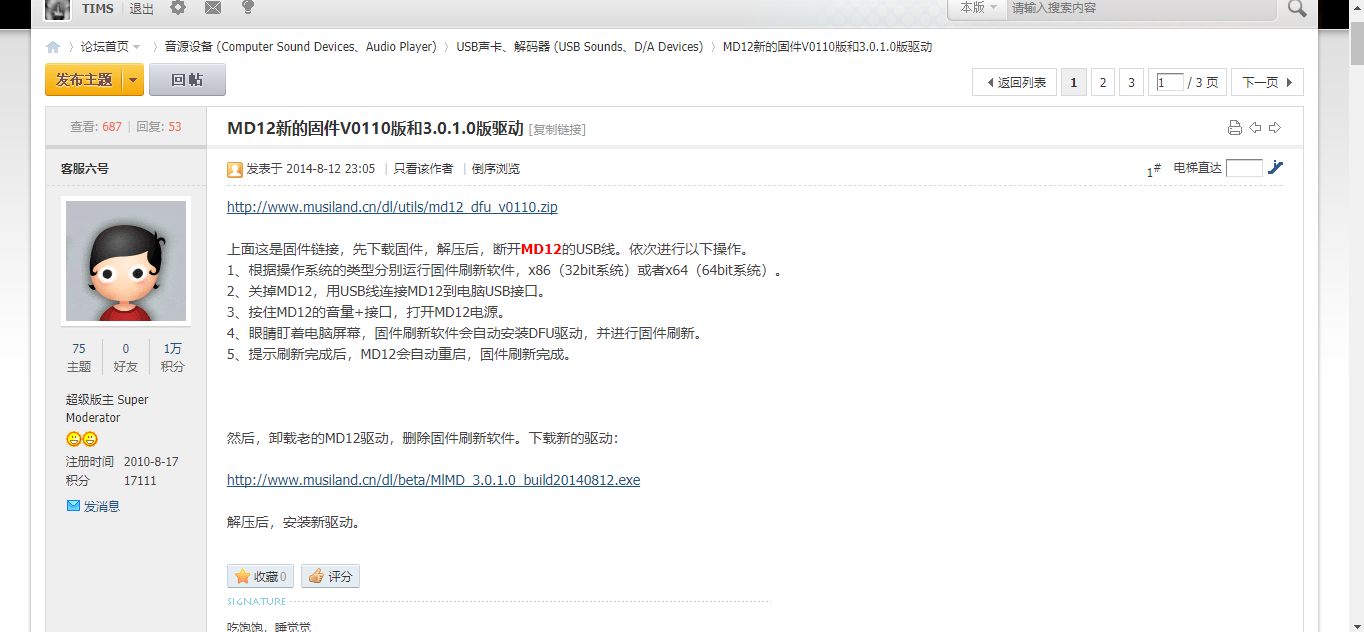

你知道怎么刷新MD12的固件吗?
还有,那里还有MlCyMDFlash_v10033424.exe,更新。
谢谢

你知道怎么刷新MD12的固件吗?
谢谢
viewtopic.php?f=2&t=53

安装乐之邦的驱动后,右键点击那图标只要“Exit” :?:

找到:http://forum2.musiland.cn/zh-cn/forum.p ... light=MD12

刷成功了,但也白屏了 :cry: :cry:
