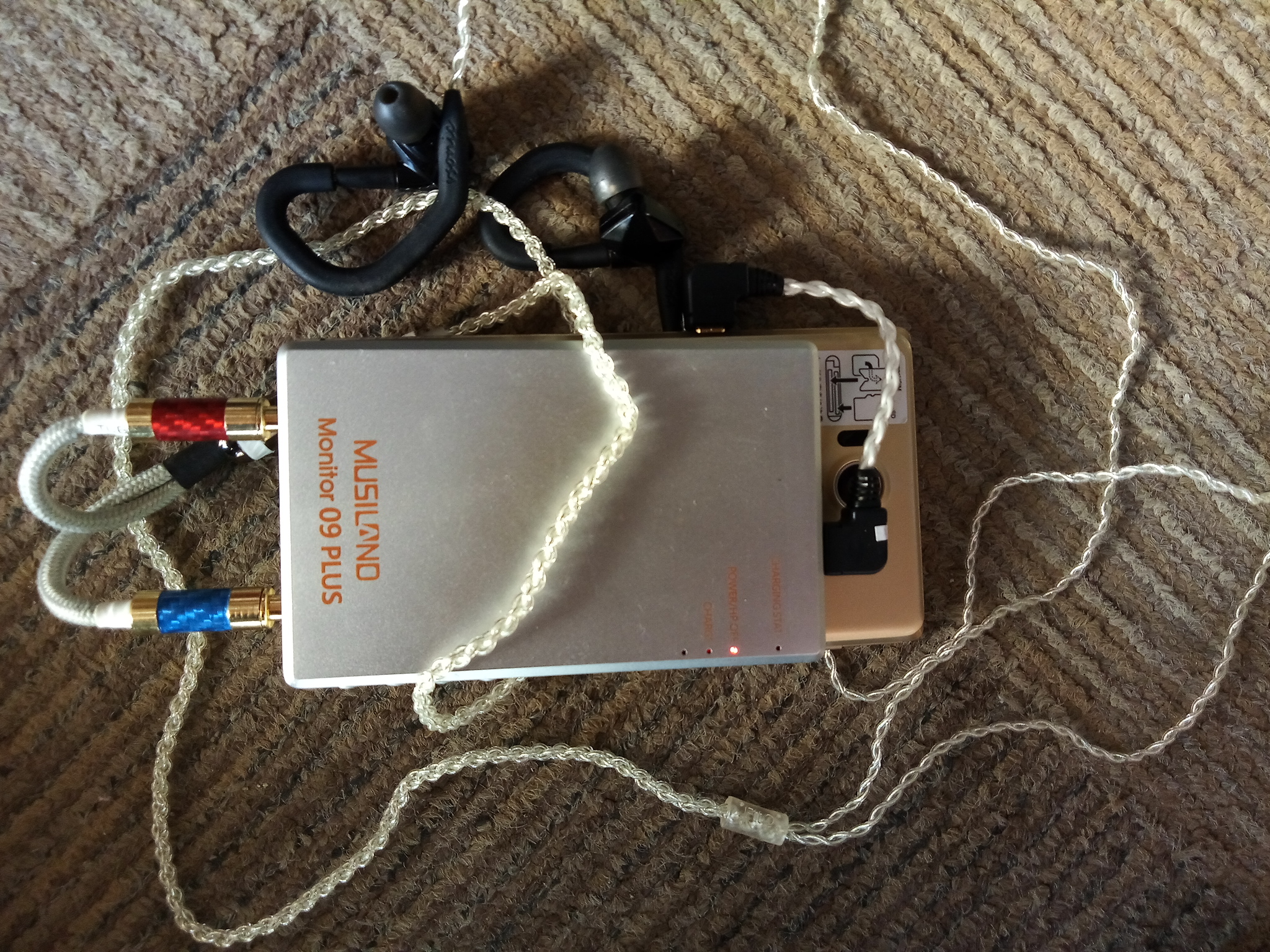

关键是今天,上午2.5平衡线到了,把头重焊了一下。上09p平衡, :o 。这个立体声分离度,这个纵向声场。 :o
09p一定要上平衡听。GR09也一定要上平衡听。

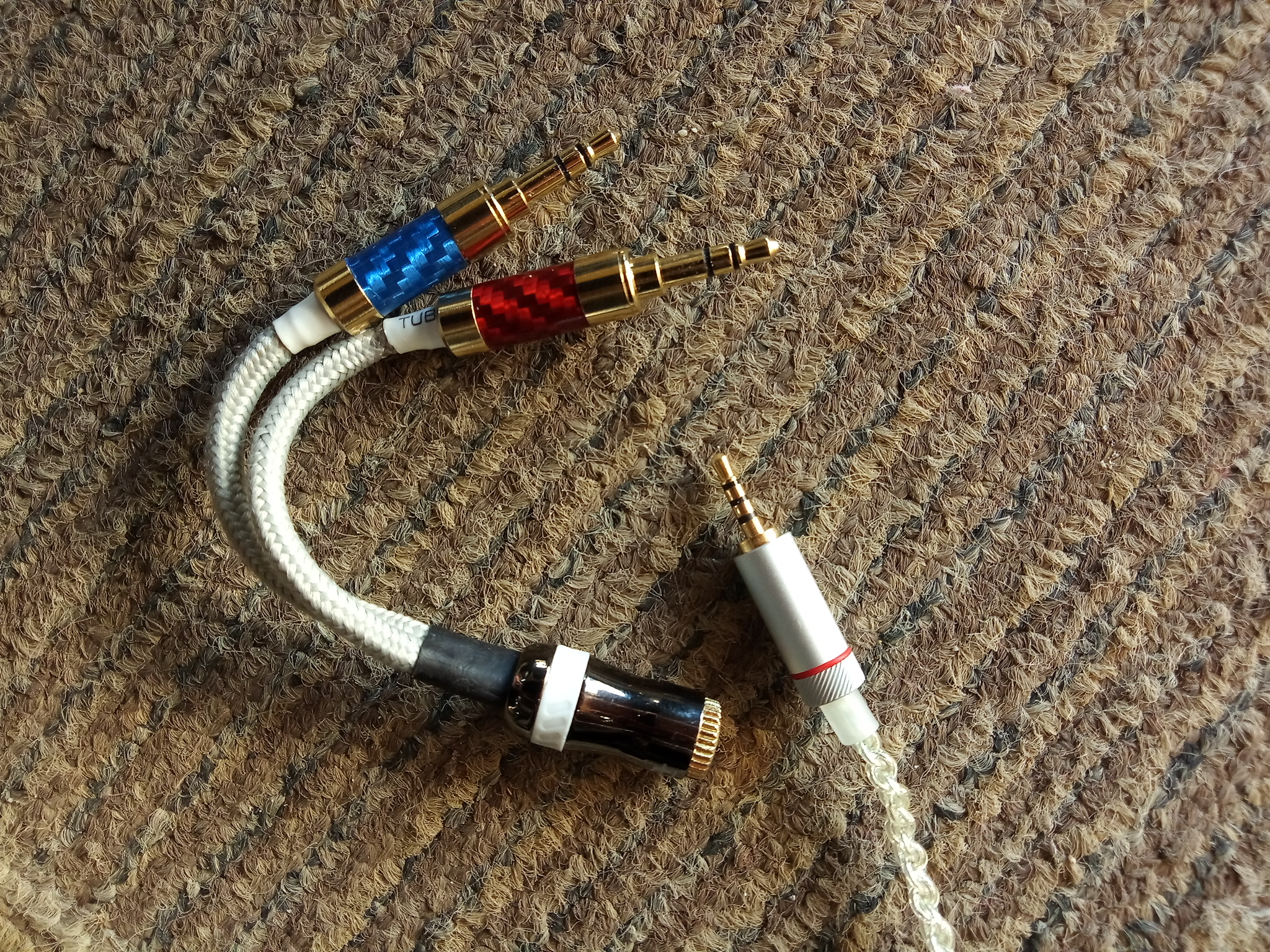

兄弟,gr09用的平衡线套件上几个图来看看,最好有接头处的图,没玩过平衡线,图越清晰仔细越好😍😍😍

2.5音频平衡公头是有标准的, 比单端多了个转接头。

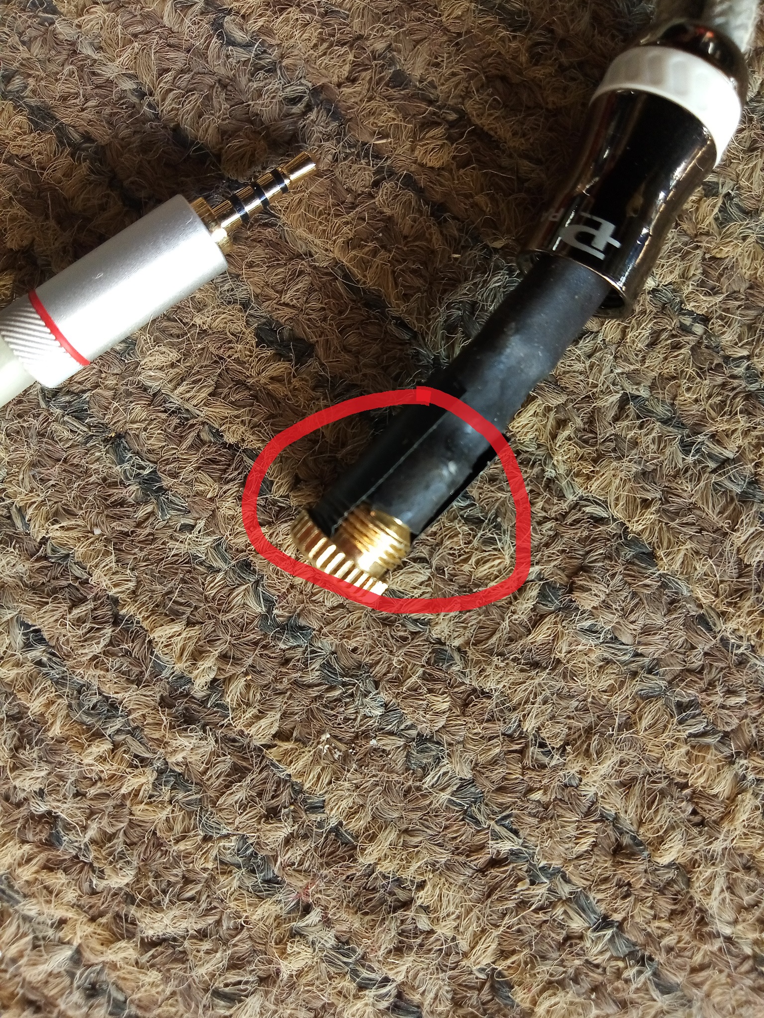

佳锐的这个转接头太操蛋,接上耳机线,万用表怼上量整条线的四个通路,L-和R-是焊反的。
重焊后焊接部分已经用热缩管封牢了。画红圈那块里面两根黑线换了个位置就好了。
