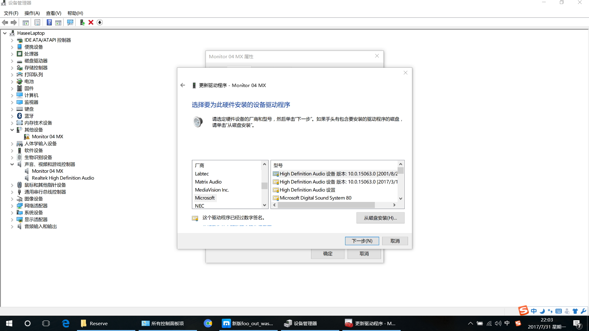

设备管理器黄叹号下点击手动安装驱动,列表里没有你图里的Musland

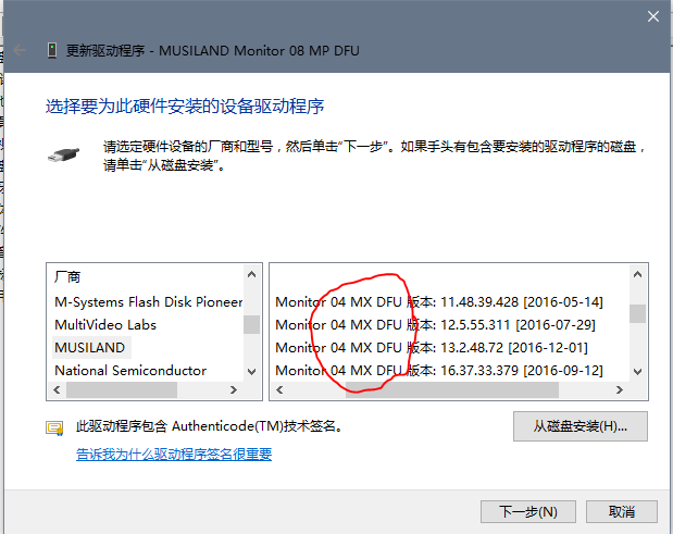

clark8888 写了: ↑
31 7月 2017, 16:13
31 7月 2017, 12:48
clark8888 写了: ↑
31 7月 2017, 10:51
win10 1703已经没有Musland驱动了
没有明白你的意思?而4.3.12.0和3.0.0.0就可以在WIN10 1703使用,要走ASIO必须安装MUSILAND驱动。
截图看看,“!”在什么位置。下面是刚截的图,知道你在用04MX。

Re: 新版foo_out_wasapi 3.3 WIN10 1703版免驱动DSD直出和PCM转DSD播放体验,FOOBAR设置方法---史上最好效果!!!
帖子 由 clark8888 » 31 7月 2017, 22:08
31 7月 2017, 17:22
clark8888 写了: ↑
31 7月 2017, 16:13
31 7月 2017, 12:48
Image 1.jpg (505.84 KiB) 查看 154962 次

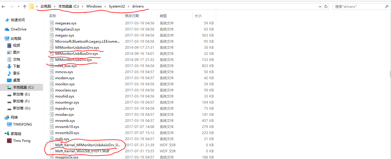

帖子 由 TIMS » 31 7月 2017, 22:48
clark8888 写了: ↑
31 7月 2017, 22:08
31 7月 2017, 17:22
clark8888 写了: ↑
31 7月 2017, 16:13
到“通用串行总线控制器”查看,如果已有04MXUSBdrive,那么就是卸载驱动后没删除干净。按照下图中的路径,删除标记的文件。最好是再在C盘的搜索中输入“MUSILAND”,将搜索出的文件全部删除,然后重启电脑。
帖子 由 clark8888 » 01 8月 2017, 11:28
31 7月 2017, 22:48
clark8888 写了: ↑
31 7月 2017, 22:08
31 7月 2017, 17:22
太复杂了,刚全新装的新版win10怕有风险不折腾了,谢谢!
