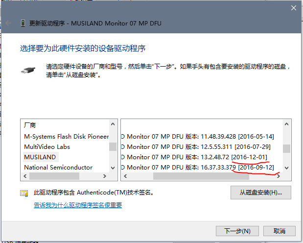

前几天DFU还有2016-12-01,现在只有2016-09-12,是到期了还是什么原因?
[/quote]
不知道,微软提供的驱动的话,得问微软

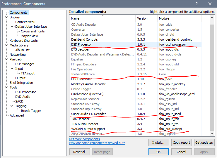

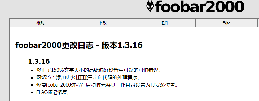

用新版foobar2000 V1.3.16更好。可以不调整Buffer Length。
下载:http://www.foobar2000.org/download
更新日志:
组件表:

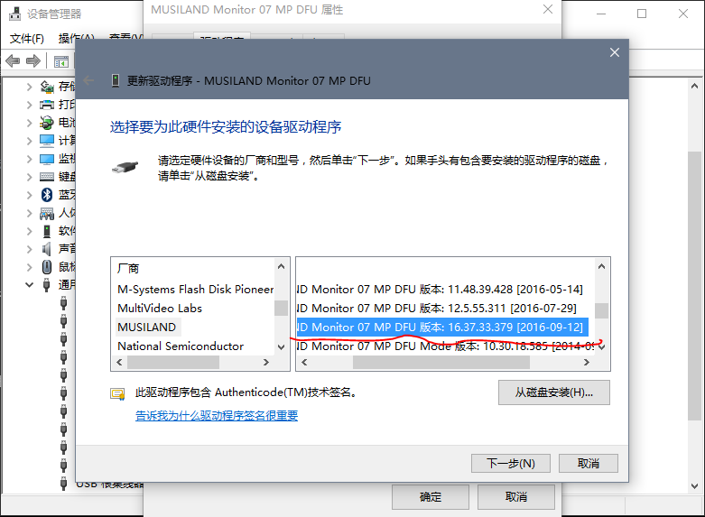

新版FOOBAR2000 V1.3.16感受(文中已更新):在受上网和系统繁忙影响方面比上一版好很多,Buffer Length也不用调整得很高(本人电脑原来值:15000ms,现在值:5000ms。);由于07、08MP是较老的产品,尤其老固件兼容性较差,输出设置为event(事件)时较易出现爆音和声音偏“软”。另外,在选择DFU版本时,本人感觉2016-12-01版声音比2016-09-12版“软”,要根据个人喜好去选择。
DFU的选择:
组件表:
