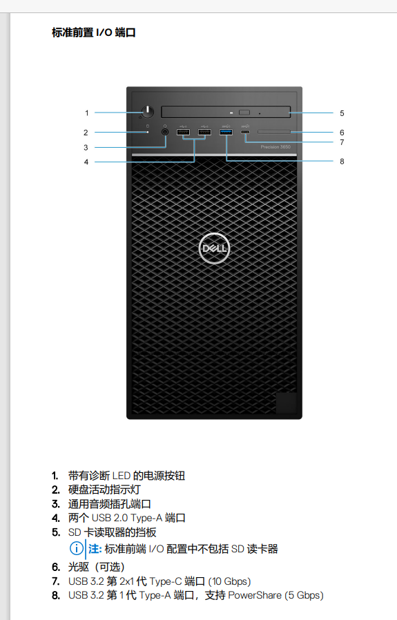

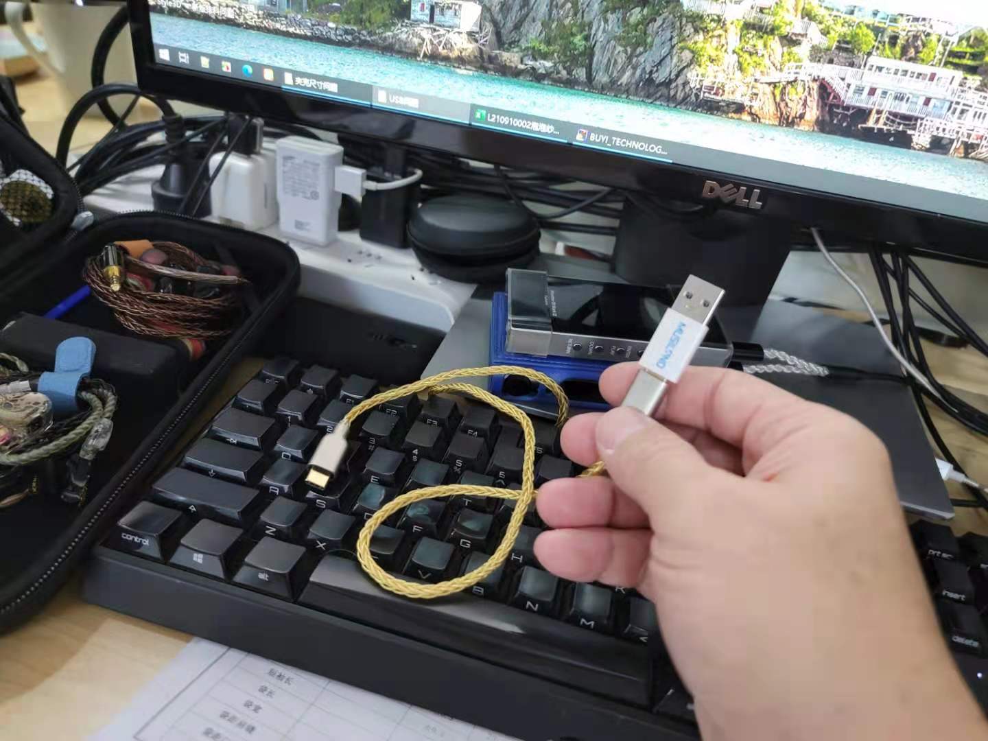

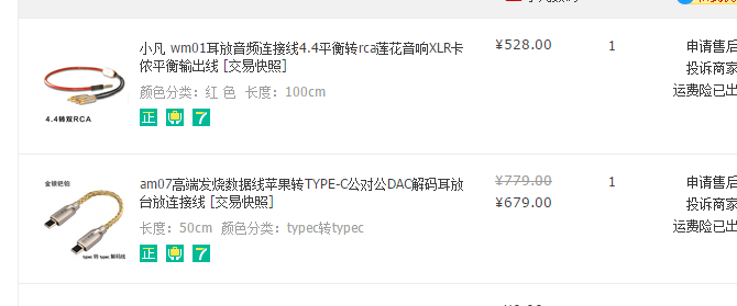

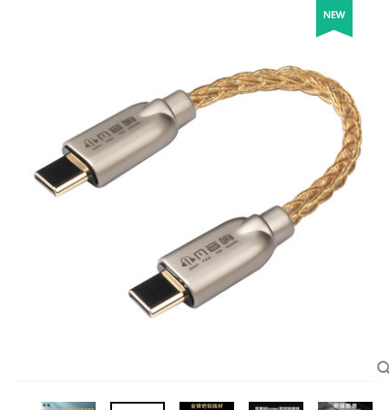

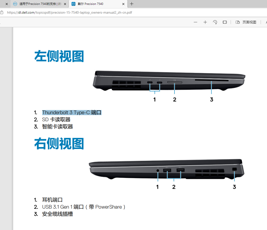

刚买了条线,连台式机的C口是正常的,但回到宿舍连笔记本的就有问题,如电脑开机时间一连C口,电脑马上黑屏关机,这笔记本要等很多久才马开机,这样会怕笔记本电脑会坏就麻烦,但这个笔记本电没开机前把解码器连好才开机就可以听了,但有一点就是用选配的A头连这个笔记本没反应对,电脑上查不到解码器的,看看是笔记本电脑设置的问题还是解码匹配问题的,谢谢

这种DIY的线,一言难尽
DIY的usb-c线很多都有方向,规定的哪个头插主机,哪个头插设备,看看是不是这个问题。
