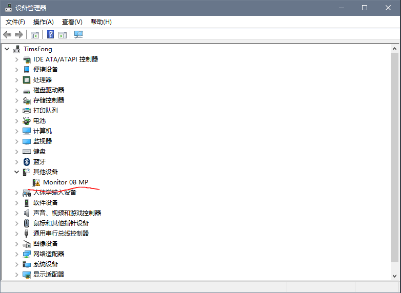

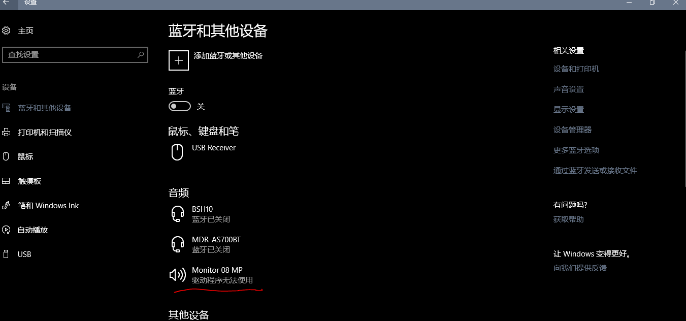

那个可以无视的黄色“!”,真的不影响播放,但会在两处显示出来,如图,之所以要给出处理方法,主要是考虑解决心理障碍---强迫症的问题。
