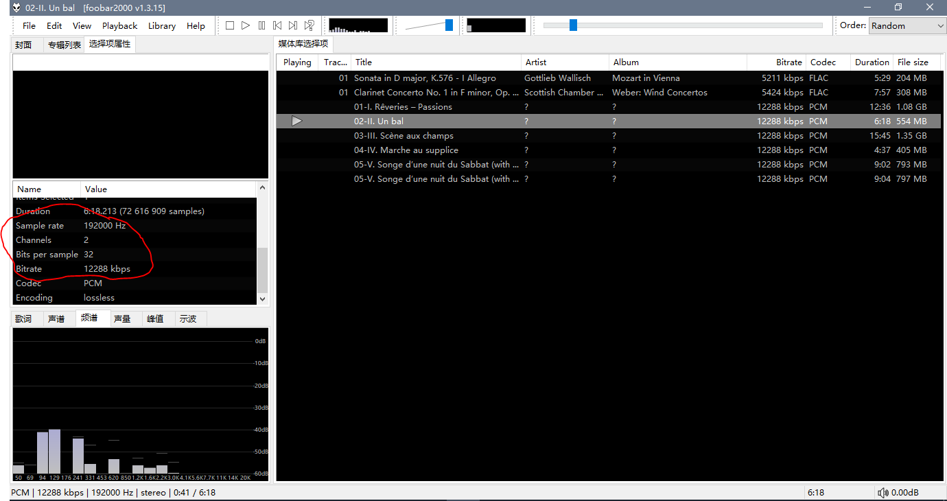

foobar 1.3.15,把output设置成32bit终于可以输出了
16bit无法播放

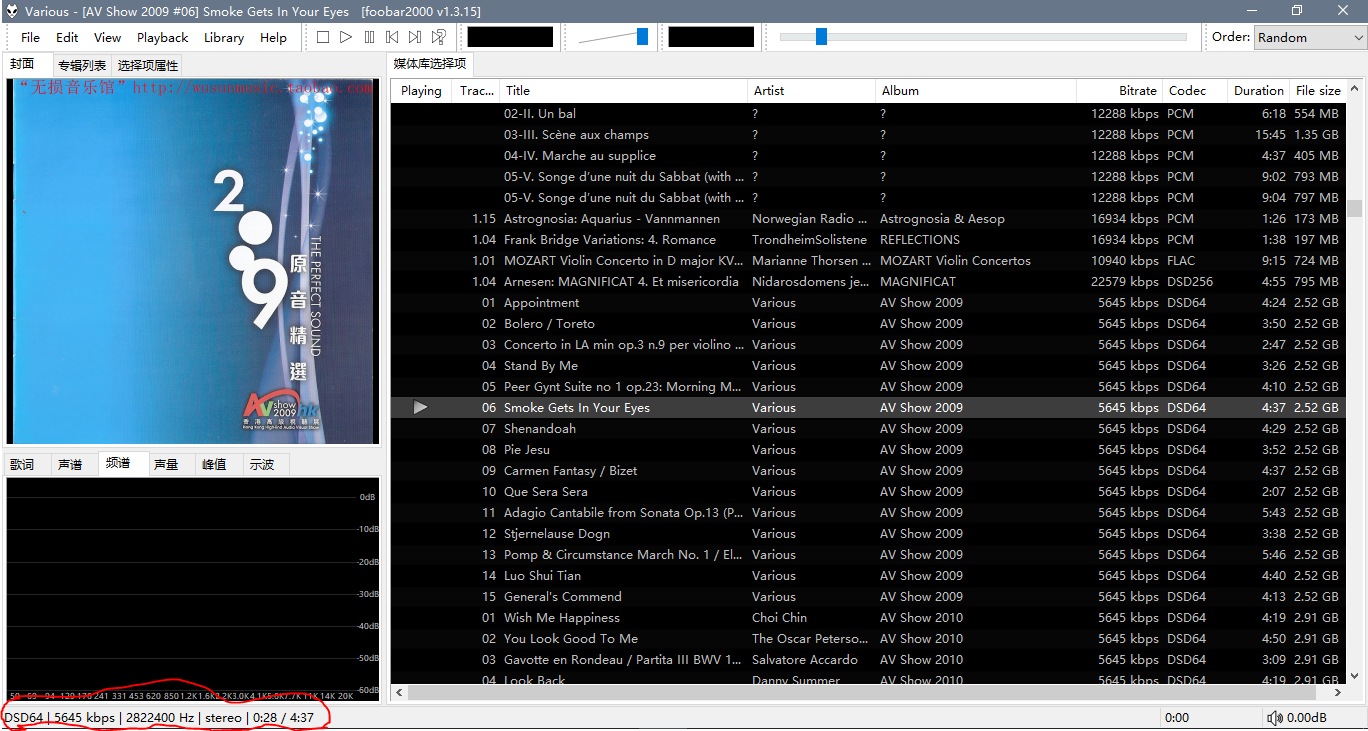

但是 我播放DSD64 一个5645kbps的音频烂的要命 不停的卡卡声
我很好奇乐员工天天开发这种那种黑科技 有人认真测试过DSD嘛

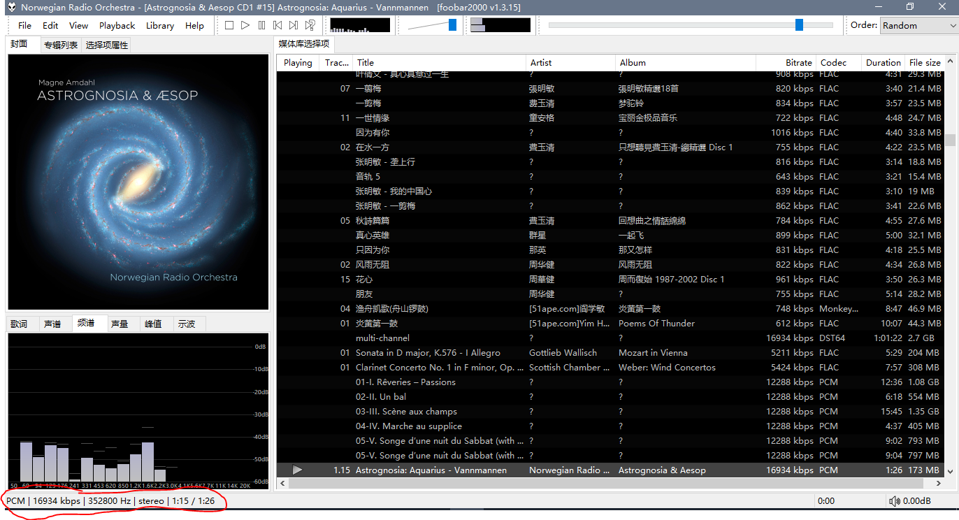

DSD管理器没有设置好。也就是最后的那张表。另外将电脑的蓝牙关了,对播放高码率文件和播放流畅性都有好处。
不要激动,只要严格按照首帖去设置,新固件也会没问题。因为我也是在用07MP,不想放弃播放器功能才用老固件。下面的贴图说明DSD64以及高码率播放都没问题。

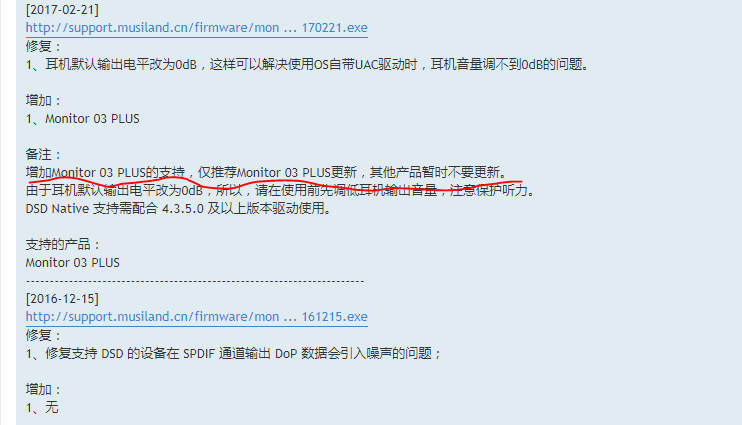

我用的是最新的固件
http://support.musiland.cn/firmware/mon ... 170221.exe
看来新不如旧
新固件也只能到2016-12-15,而2017-02-21你要看清楚下面有一排字。

我用的是最新的固件
看来新不如旧
我已试了下固件2016-12-15,注意第九、十条。另外,如果想稳定点就按这里设置比较好https://forum.musiland.cn/viewtopic.php?f=11&t=1554

固件V1.0.0.0显示2.8224M,固件2016-12-15显示176.4K。
