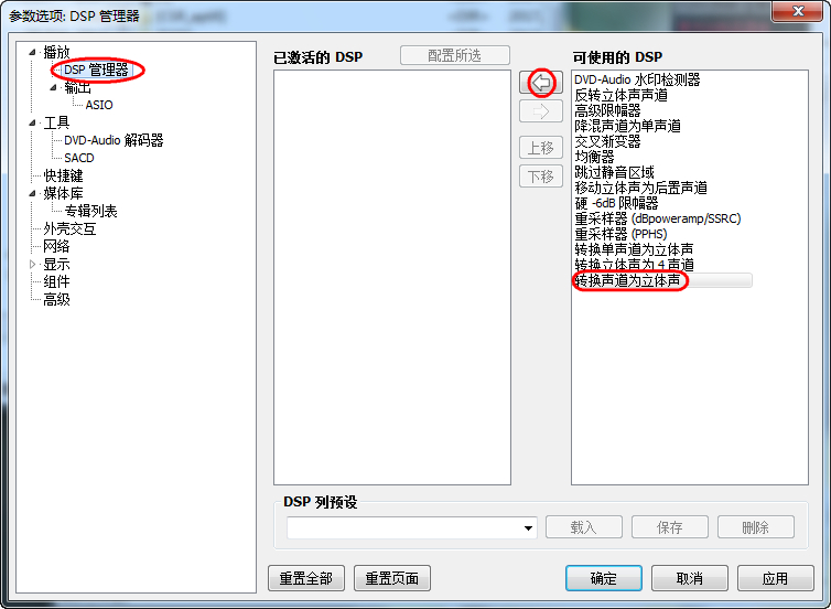

再次飘过 写了: ↑
24 3月 2017, 19:43
已经入手03 plus 按照LZ的方式设置终于能用FB播放DSD了
但是还有一个问题,dts的音乐用这种设置无法播放,还得切换成asio, 有什么好的解决方法做到不用频繁切换吗?
谢谢
按图设置:将右侧的“转换声道为立体声”添加到左侧“已激活的DSP”列表中,试试看。

qwin 写了: ↑
25 3月 2017, 00:33
再次飘过 写了: ↑
24 3月 2017, 19:43
谢谢
谢谢解答
这么设置不报错了,但仍然是没生硬

再次飘过 写了: ↑
25 3月 2017, 09:42
qwin 写了: ↑
25 3月 2017, 00:33
再次飘过 写了: ↑
24 3月 2017, 19:43
谢谢
谢谢解答
这么设置不报错了,但仍然是没声音
DTS文件,要装DTS解码插件才行的,这个是多声道文件。
再次飘过
帖子: 21
注册时间: 20 3月 2017, 11:32
Re: 03Plus 用 Foobar 以 DoP 模式播放 DSD 的尝试!
帖子 由 再次飘过 » 25 3月 2017, 11:03
25 3月 2017, 10:12
再次飘过 写了: ↑
25 3月 2017, 09:42
qwin 写了: ↑
25 3月 2017, 00:33
谢谢解答
这么设置不报错了,但仍然是没声音
用asio 播放DTS是有声音的。但是播放DSD没声音
按LZ的设置,播放DSD有声音。 DTS没声音。

再次飘过 写了: ↑
25 3月 2017, 11:03
25 3月 2017, 10:12
再次飘过 写了: ↑
25 3月 2017, 09:42
谢谢解答
这么设置不报错了,但仍然是没声音
viewtopic.php?f=2&t=6
DSD教程就在论坛任何板块的顶置,抬头就能看得见。
严格按照教程设置就没问题,因为foobar版本、插件太多,问题也太多,你如果稍微改变版本,那就自己尝试。

再次飘过 写了: ↑
25 3月 2017, 09:42
再次飘过 写了: ↑
24 3月 2017, 19:43
谢谢解答
这么设置不报错了,但仍然是没声音
一开始写这篇帖子是为了找出 Foobar “不能”以 DoP 模式播放 DSD 的原因和性质:证明硬件通过WASAPI通道DoP模式是可用的。
但平常使用仍建议用ASIO通道以Native模式播放DSD,稳定且兼顾到方方面面,乐之邦的驱动肯定是优化过的。关键是Foobar的foo_input_sacd插件只能用0.9.6版的。之后的版本不支持Native模式,播DSD不出声。
