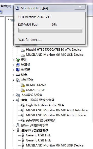

请问06mx怎样更新到最新的固件呢,系统为win7 64位,驱动为4.3.12.0,按照教程更新固件,一直无法认出声卡,进度为0无法继续。设备管理器里显示驱动已安装成功,但无法进入dfu模式了。06mx上的按键已经按了无数遍了,不知如何才能更新。[img]

请问06mx怎样更新到最新的固件呢,系统为win7 64位,驱动为4.3.12.0,按照教程更新固件,一直无法认出声卡,进度为0无法继续。设备管理器里显示驱动已安装成功,但无法进入dfu模式了。06mx上的按键已经按了无数遍了,不知如何才能更新。[img]11.jpg
viewtopic.php?f=2&t=53

就是按照教程刷的固件,但进度就是不走,也不知道哪出了问题。

错误太明显了,运行后显示的是版本2016-12-15,是不是搞错了???另外,对于04MX来说,2016-09-28后的固件已不可用(声卡模式不正常)!!!
右键点击图标,选择进入DFU模式。

好了,已经刷进去了。
