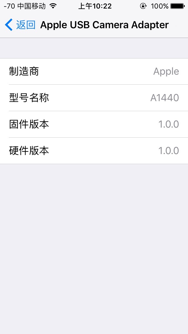

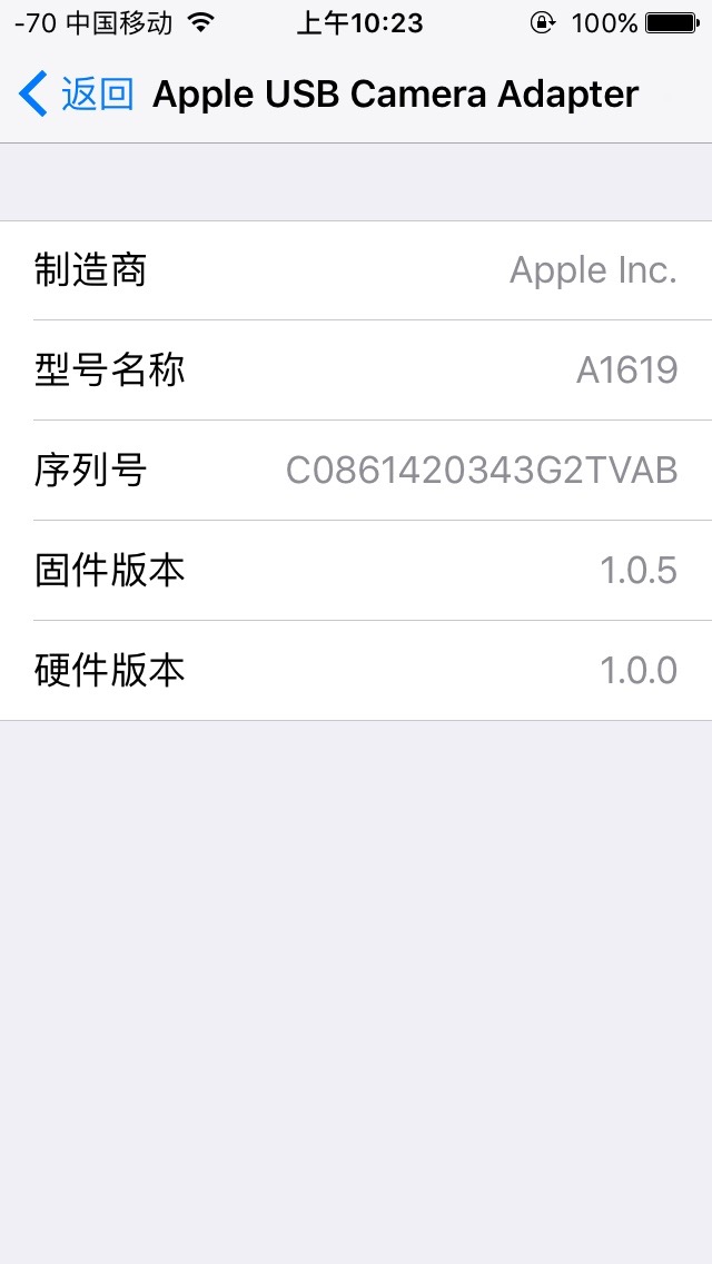

  • 这根iPhone线用的芯片是山寨的,不是官方相机套件拆出来的芯片,不稳定也就很正常了。
    USB2、USB3官方相机套件芯片的线插上iPhone后是显示如图:
