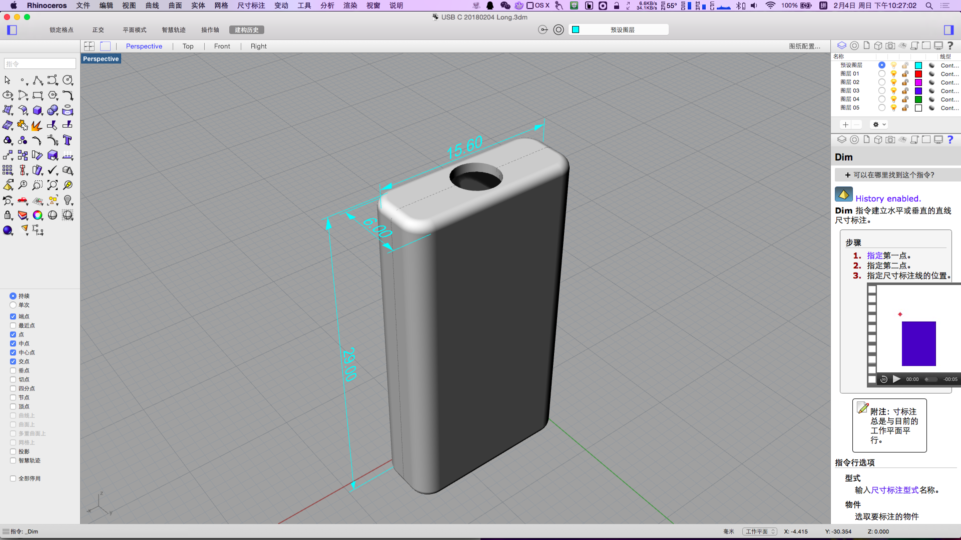

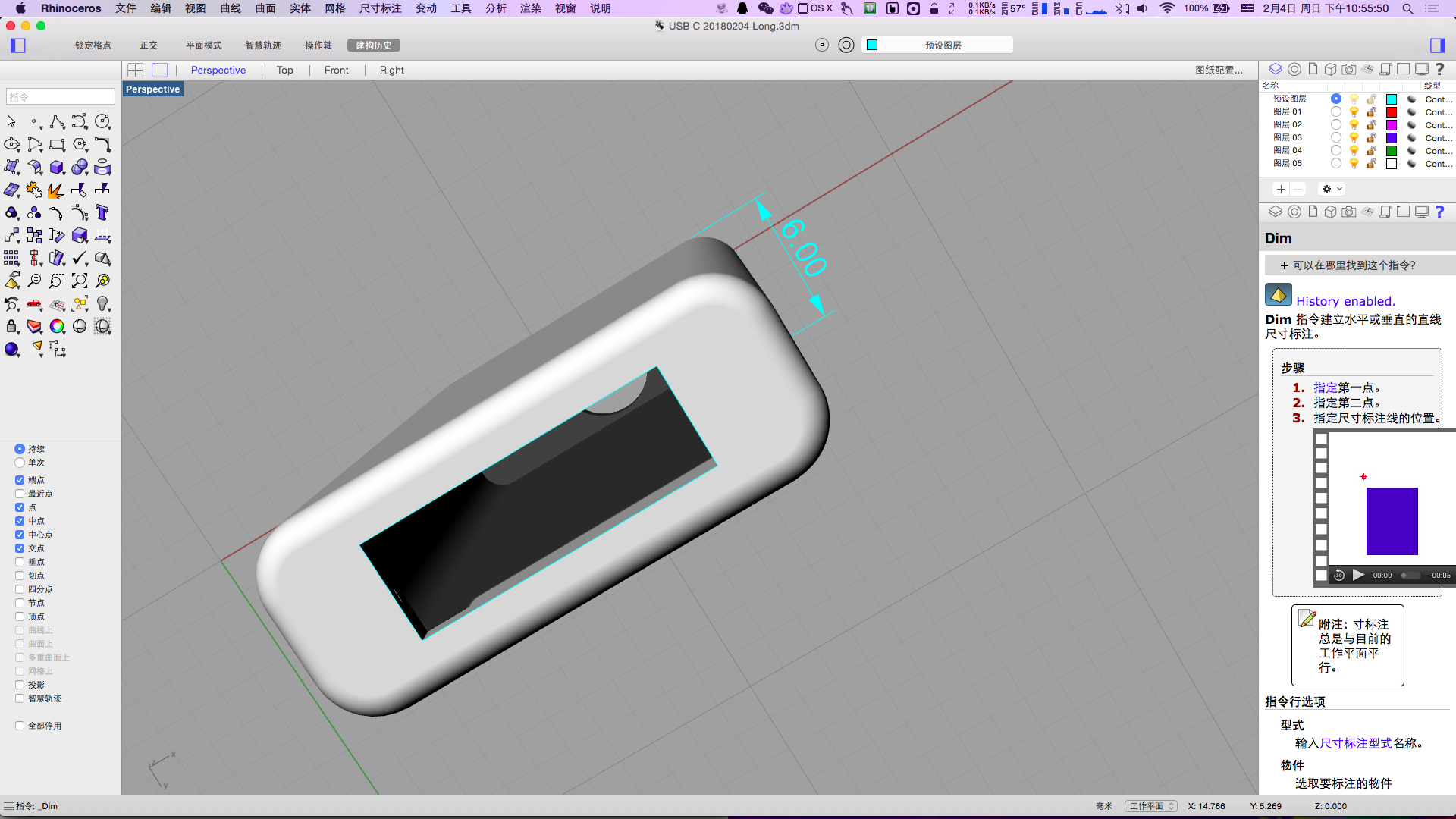

长一点没关系,要薄
薄的话只能单层PCB,长度就和相机套件一样了:

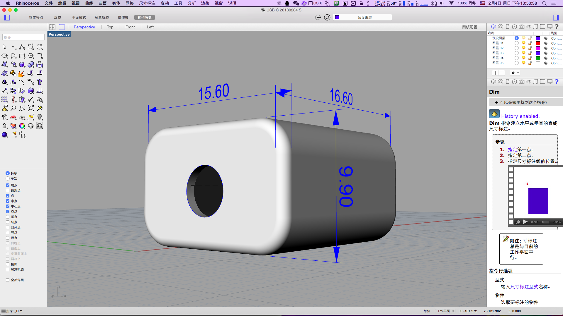

上头那个尺寸稍微改薄了几毫米,现在是这样,和相机套件一样厚:

Re: Lightning Plug to Type C Jack (Demo)
帖子 由 客服六号 » 05 2月 2018, 09:31
我觉得薄点的,长点的好。
那个厚的,接口都不在正中。

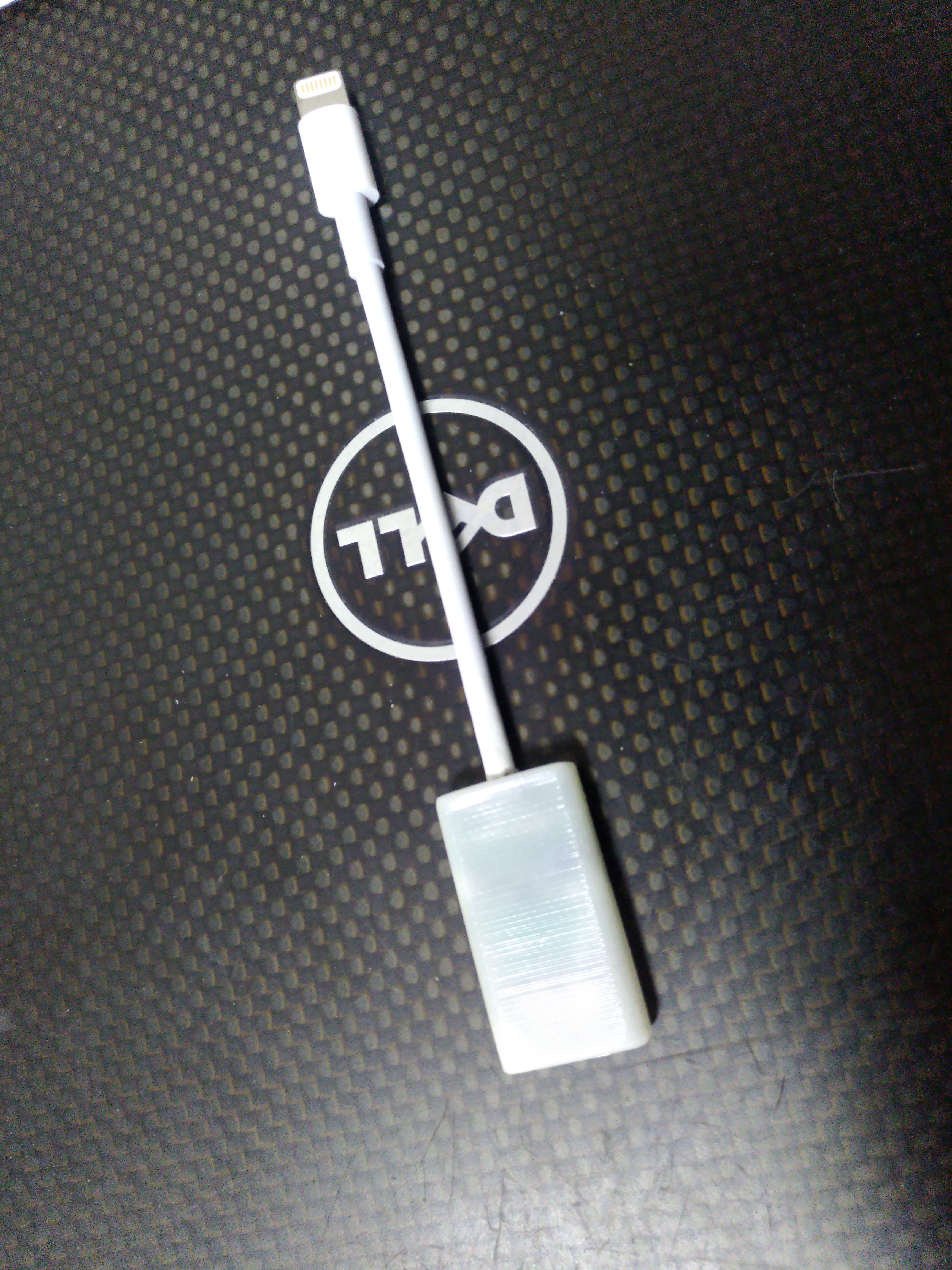

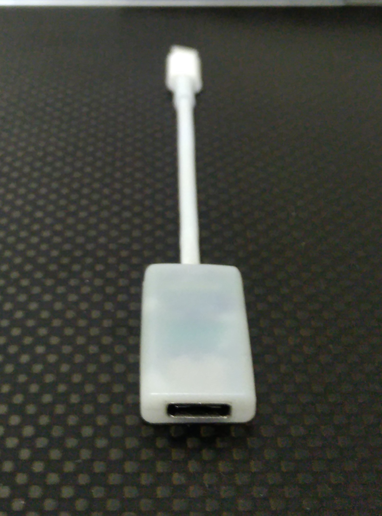

打印的树脂壳终于出来了,焊接后组装灌胶完工:
帖子 由 客服六号 » 10 2月 2018, 21:17
这个看着不错啊
