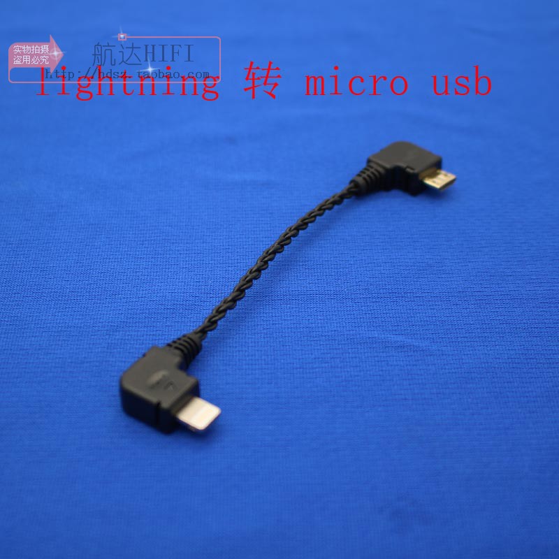

其实我想说,淘宝上一大堆现成的转接线都可以用,为啥非要自己做呢……是考虑到信号干扰还是什么的?
不做广告的说,直接淘宝搜“苹果 耳放线”真的有很多……
我买的那个长这样,用起来很正常也很便携啊:
马铃薯
注册时间: 09 6月 2017, 13:53
Re: 六号大佬果然专业,供电电路里加个10欧电阻就能完美使用USB3相机套件连接09P和iPhone了
帖子 由 马铃薯 » 26 2月 2018, 14:35
