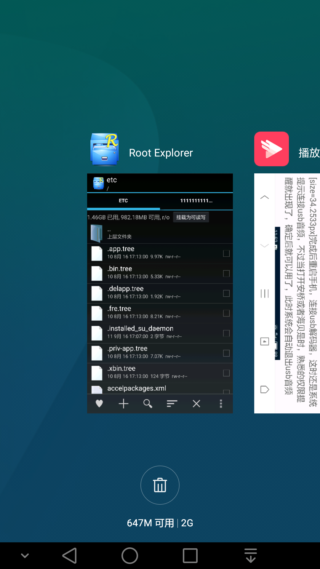

fda80 写了: ↑
05 11月 2017, 15:41
魅族手机被很多人认为是比较好接DAC例如乐之帮06 09 09p,甚至全局,其实只是假象,海贝DSD只能48Kpcm输出,原因是魅族官方屏闭了外接声卡,已找到完美的解决办法,https://bbs.meizu.cn/viewthread.php?tid ... &highlight
为什么我的魅族mx4和p6p都没有那个帖子说的system文件夹路径?你们的有吗?

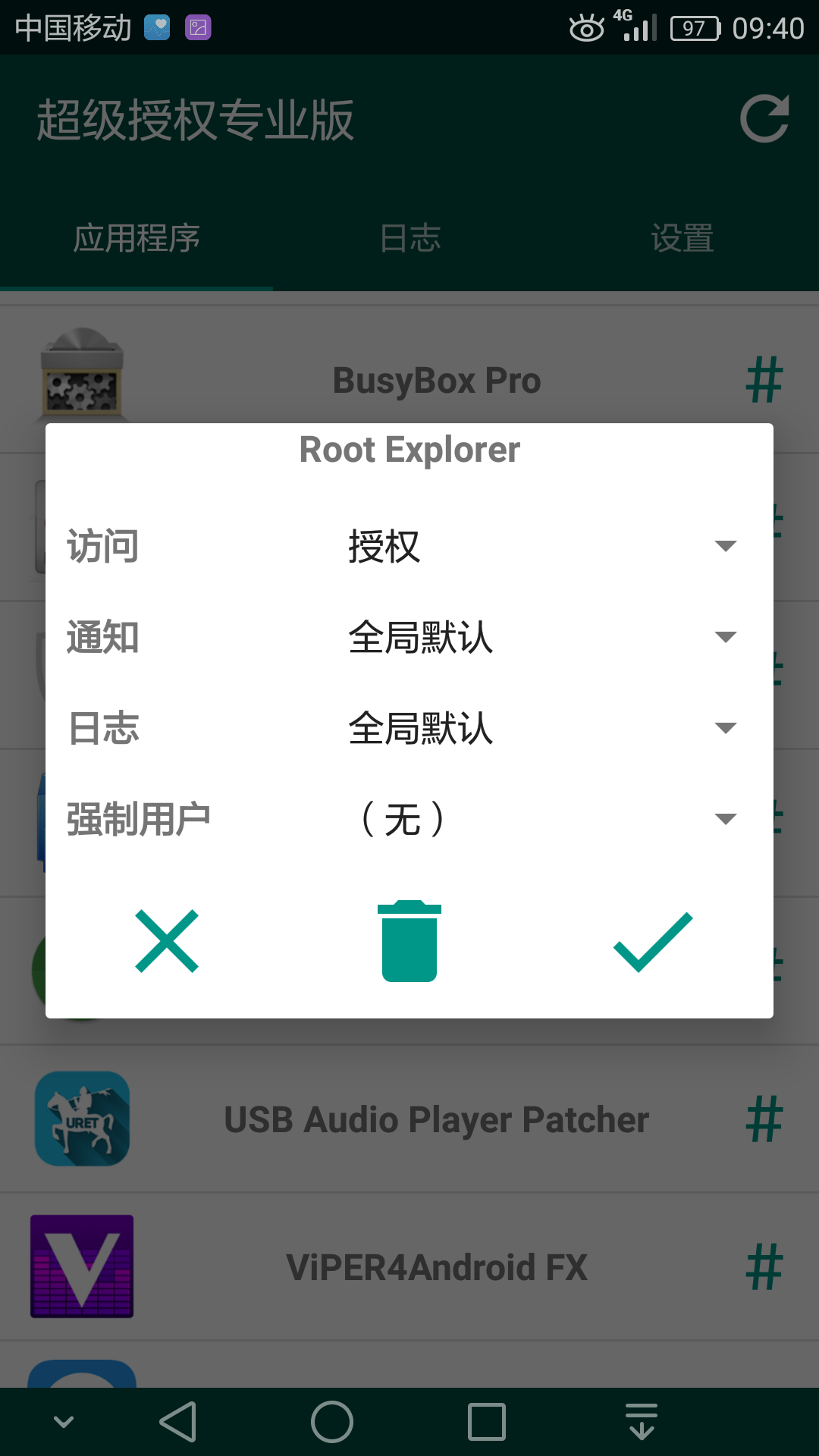

Re: 有使用魅族手机+海贝+任意DAC的注意了
帖子 由 买了个06p » 02 12月 2017, 09:45
墨流2017 写了: ↑
01 12月 2017, 23:57
fda80 写了: ↑
05 11月 2017, 15:41
手机root了后,装个root explorer,并且系统也授权给root explorer,然后用re打开系统根目录慢慢找你要的路径和文件并修改
