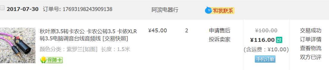

定做的平衡线到了,只想说,06plus的最好配搭是平衡线上监听音箱,言语不能表达。反正回不去了。
请问线的具体接法?有淘宝的链接推荐吗? :) :)

做两条,最好给卖家说是什么音箱和声卡,和6号帖过的3.5平衡线引脚定义图帖图给他看,当天就造好,我要求使用弯头,每条加了8元,不过质量非常靠谱。
