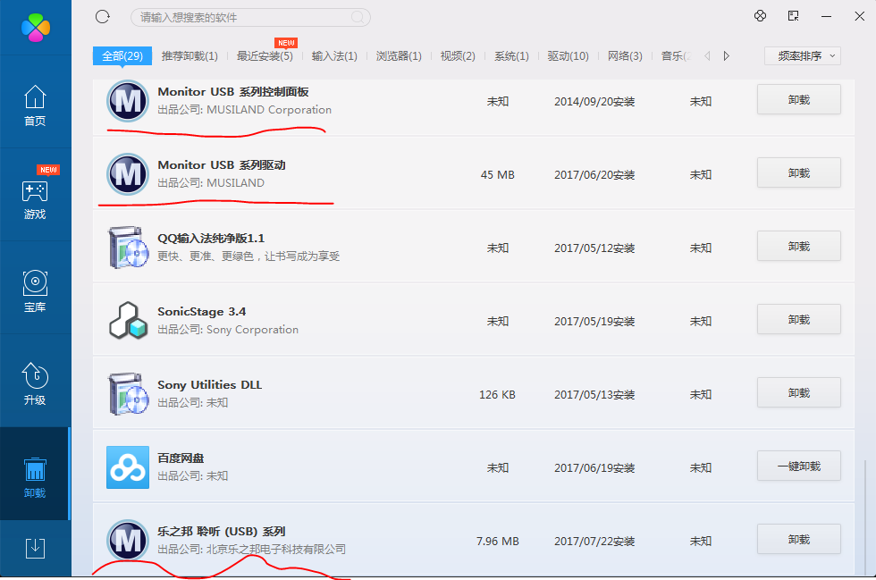

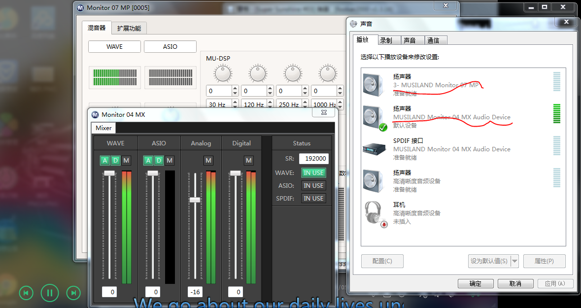

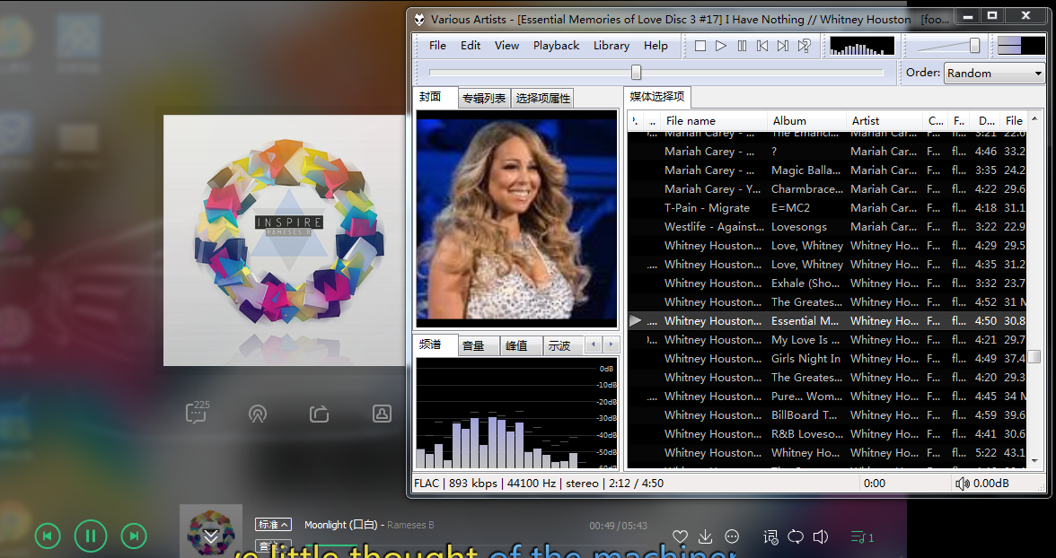

用04MX和07MP在WIN7 32位旗舰版试了一下。安装两套驱动V3.0.0.0和V4.3.12.0,07MP只能用前者,04MX只能用后者。分开安装驱动,这比较麻烦,要在文件夹中找到对应的文件进行安装,没安装好控制面板会出不来。07MP用FOOBAR,04MX用QQ音乐同时播放(注意各自的输出设置),如果电脑的性能很好,不会有冲突,也不会卡顿。见图。
