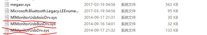

你的驱动中少了“ASIO”,整个驱动没装好,你再试下如下步骤:卸载驱动后重装。卸载驱动-----系统盘---windows-----system32----drivers找到图中3项删除,系统盘搜索中输入“MUSILAND”,将找到的文件全部删除-----重启电脑----重装驱动。
重装驱动时,把驱动安装在你找得到的文件夹(06可以用4.3.12.0),驱动装好后,检查设备管理器,黄色“!”出现在那里就在文件夹中找到对应文件更新驱动程序。
