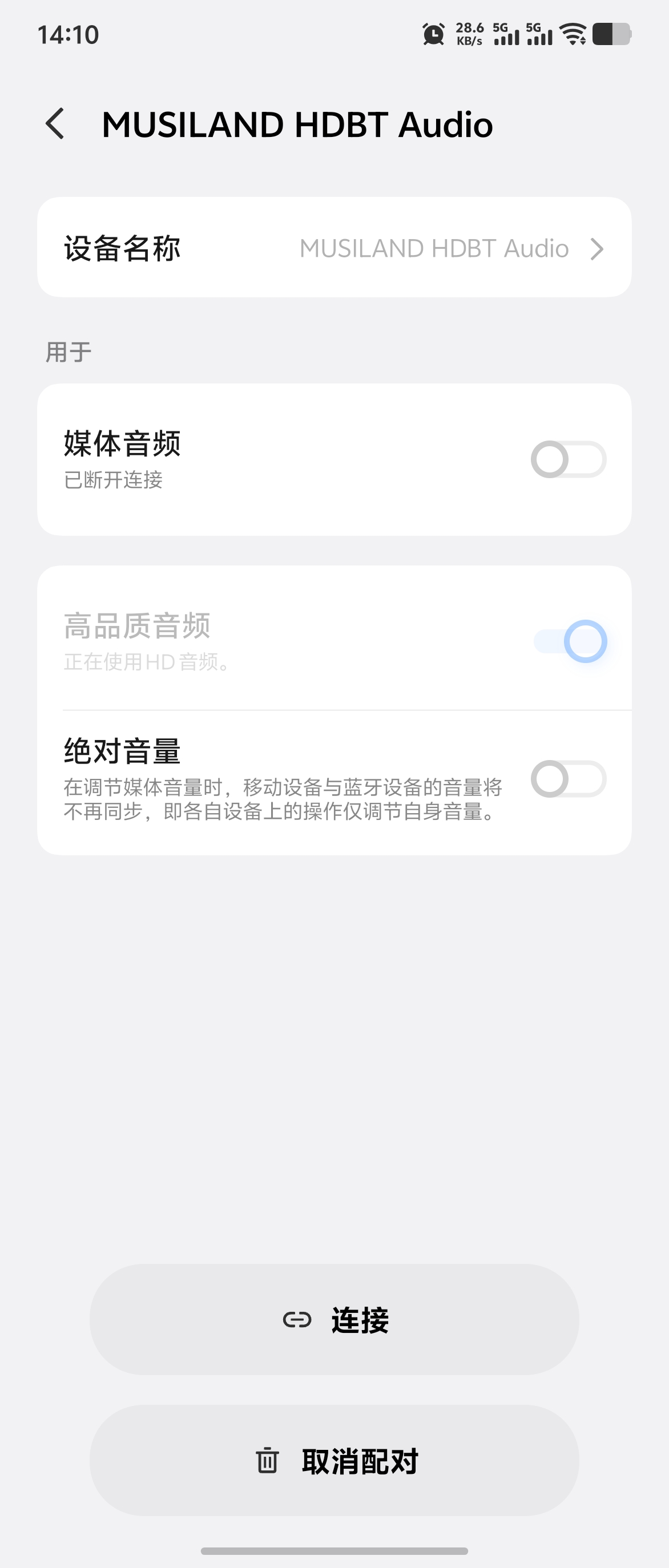

你上面第二版固件不是说蓝牙会直接DAC最大音量吗?我以为意思就是主机音量不会随手机音量变化。
绝对音量是手机上蓝牙连接里的一个设置。关掉它,蓝牙设备的内置音量就不会跟着手机音量变化。图片
嗯,感谢兄弟分享。
可能我之前的说明有歧义,已经修改了。

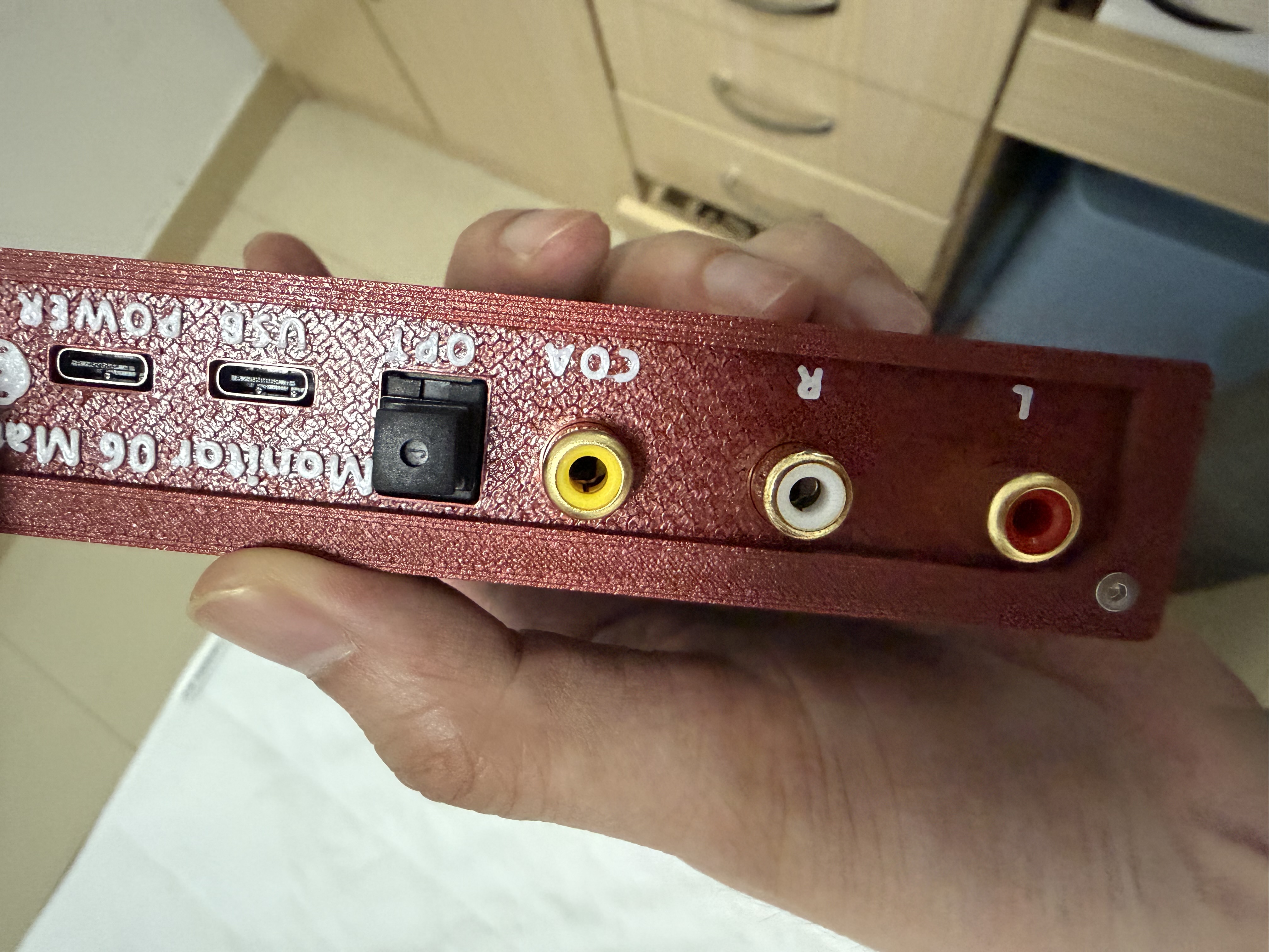

你好,东西收到了,现在有个问题啊,一般rca红色是右声道,白色是左边,但是这个红色标的是左,白色标的是右,我应该看接口颜色,还是字母标示啊?
非常感谢兄弟的反馈。
这个面板L、R的标识确认印错了 :(
已经在紧急重新打印背板,会发给大家进行更换,请大家耐心等待一下。
不想自行更换的,也可以直接发回来,我们更换。
给大家说声抱歉!
