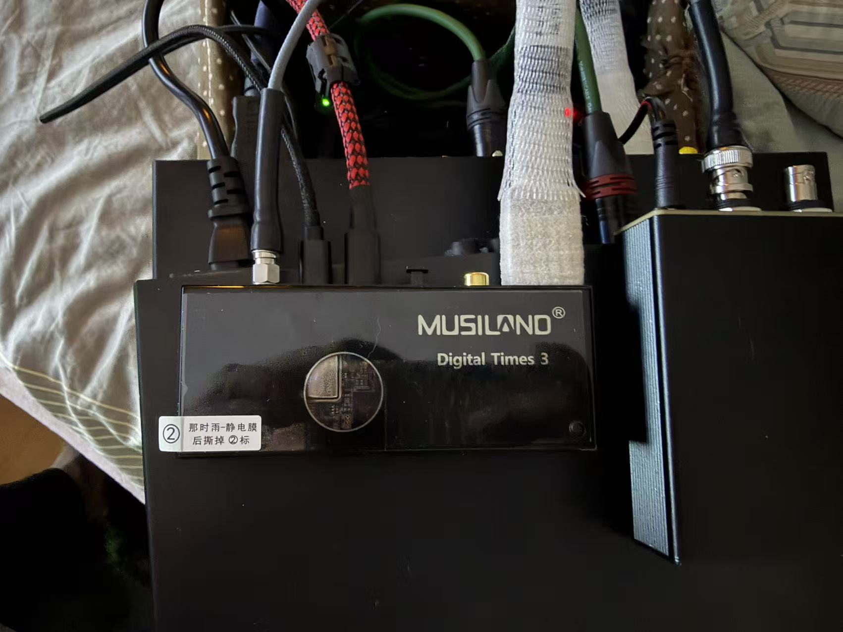

帖子 由 aze12 » 10 3月 2026, 23:23
你好,拓品半人马的解码器,需要下载特殊解码器的固件升级吗?
15 2月 2026, 17:31
数字时代3固件,下载后先解压再拷贝到虚拟U盘中更新,更新方法请看楼上:
针对通用解码器的固件:
一、出厂固件,2026年2月12日发布,IIS输出的MCLK频率请参考说明书:
DT3_UAC_2026021201.zip
二、2026031001版本固件,2026年3月10日发布,IIS输出的MCLK频率请参考说明书:
1、应用户建议,USB工作模式,增加了操作系统静音联动功能,静音时同时切断IIS和S/PDIF同轴、光纤输出。
DT3_UAC_2026031001.zip
针对特殊解码器的固件(使用通用固件IIS接口正常的用户不要更新!!!):
一、2026031102S版本固件,2026年3月11日发布,基于2026031001版本固件改制,针对特殊解码器(如拓品的多个型号)的特殊固件,USB播放采样率在小于 176.4KHz 和192KHz 时,IIS输出的MCLK频率固定 22.5792MHz(44.1kHz倍数的采样率)和 24.576MHz(48kHz倍数的采样率);USB播放采样率在等于和大于176.4KHz 和 192KHz时,IIS输出的MCLK频率固定 45.1584MHz(44.1kHz倍数的采样率)和 49.152MHz(48kHz倍数的采样率);蓝牙播放需要使用LDAC或者APTX-Adaptive、APTX-Lossless编码,并在开发者选项中,把对应编码的采样率设置为 88.2kHz 或 96kHz。
DT3_UAC_2026031102S.zip
二、2026031101S版本固件,2026年3月11日发布,基于2026031001版本固件改制,针对特殊解码器(如拓品的多个型号)或 CS43130、CS43131 解码芯片的特殊固件,USB播放采样率在全采样率内,IIS输出的MCLK频率固定 22.5792MHz(44.1kHz倍数的采样率)和 24.576MHz(48kHz倍数的采样率);蓝牙播放需要使用LDAC或者APTX-Adaptive、APTX-Lossless编码,并在开发者选项中,把对应编码的采样率设置为 88.2kHz 或 96kHz。
DT3_UAC_2026031101S.zip
