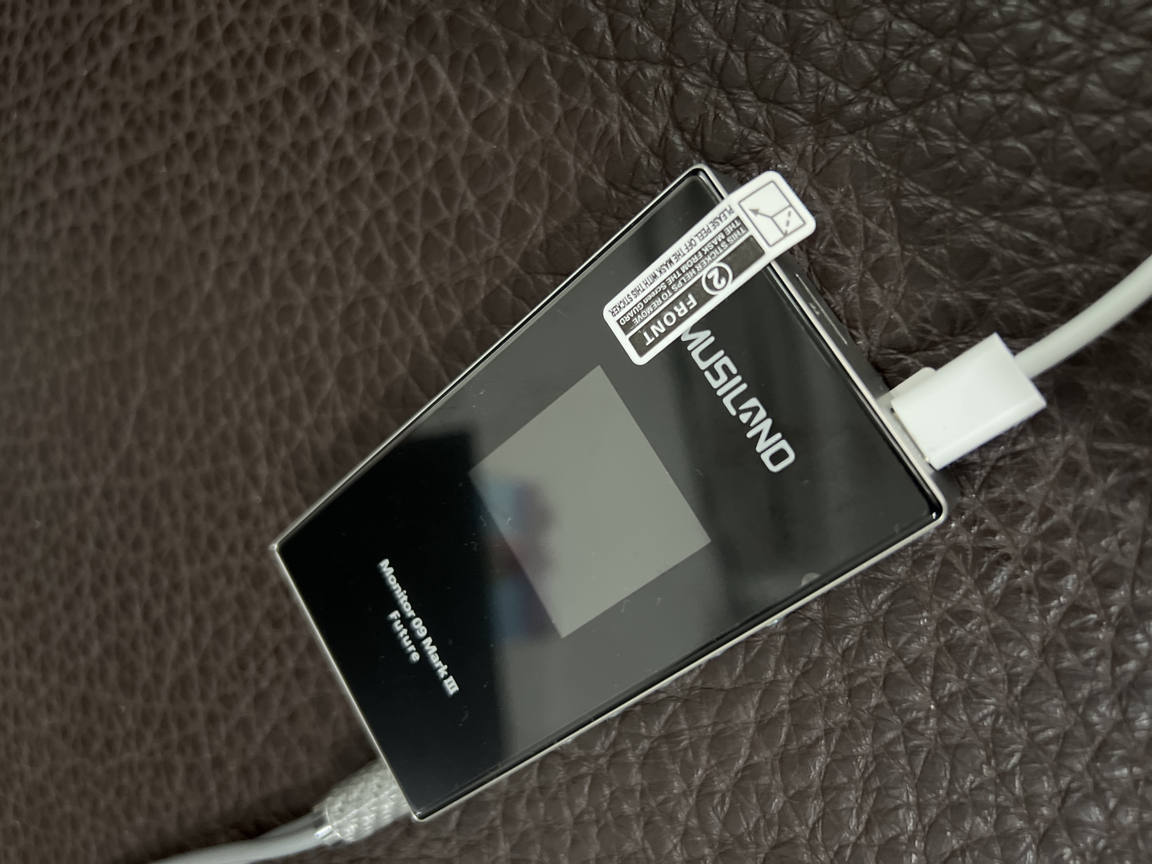

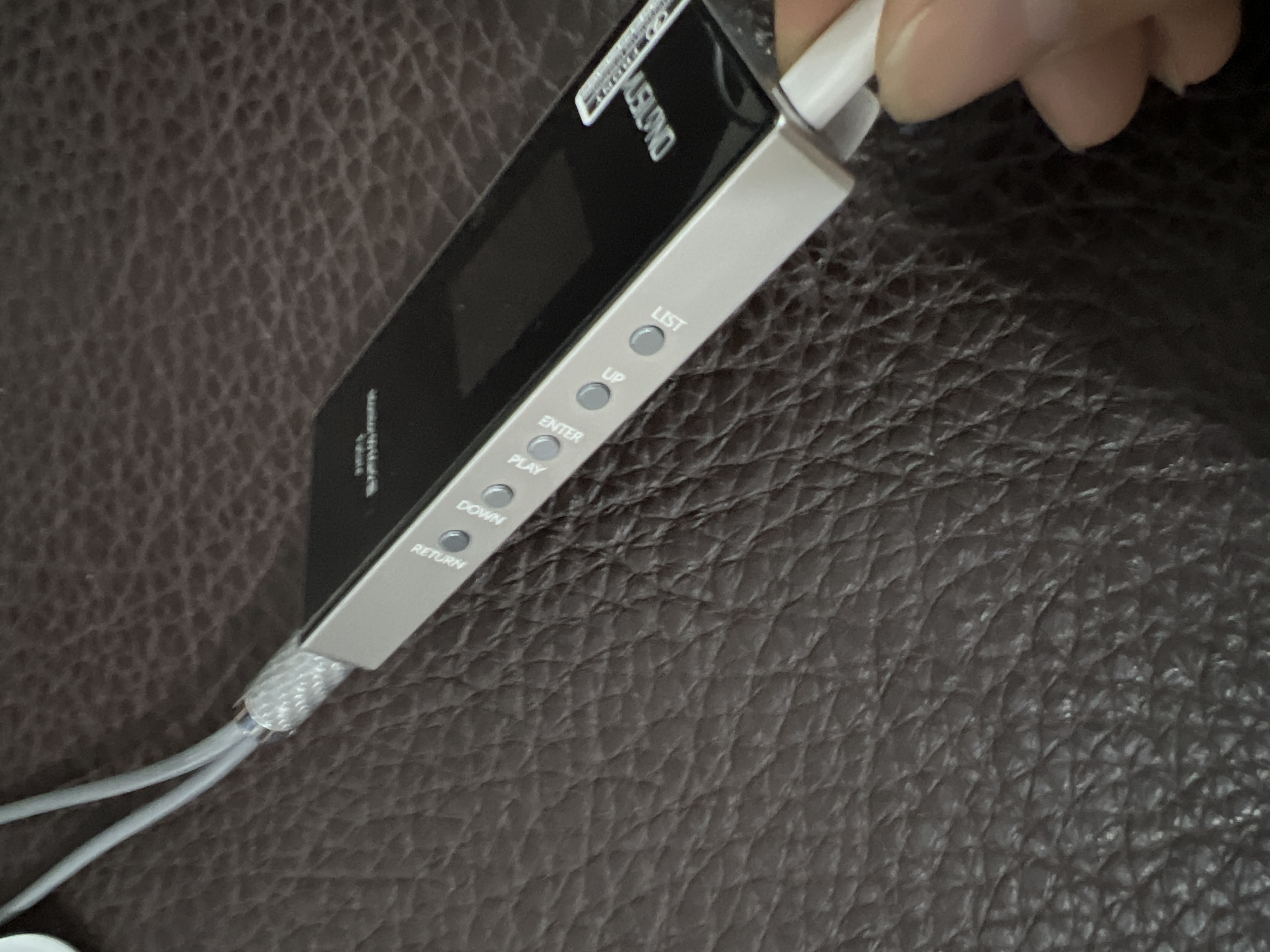

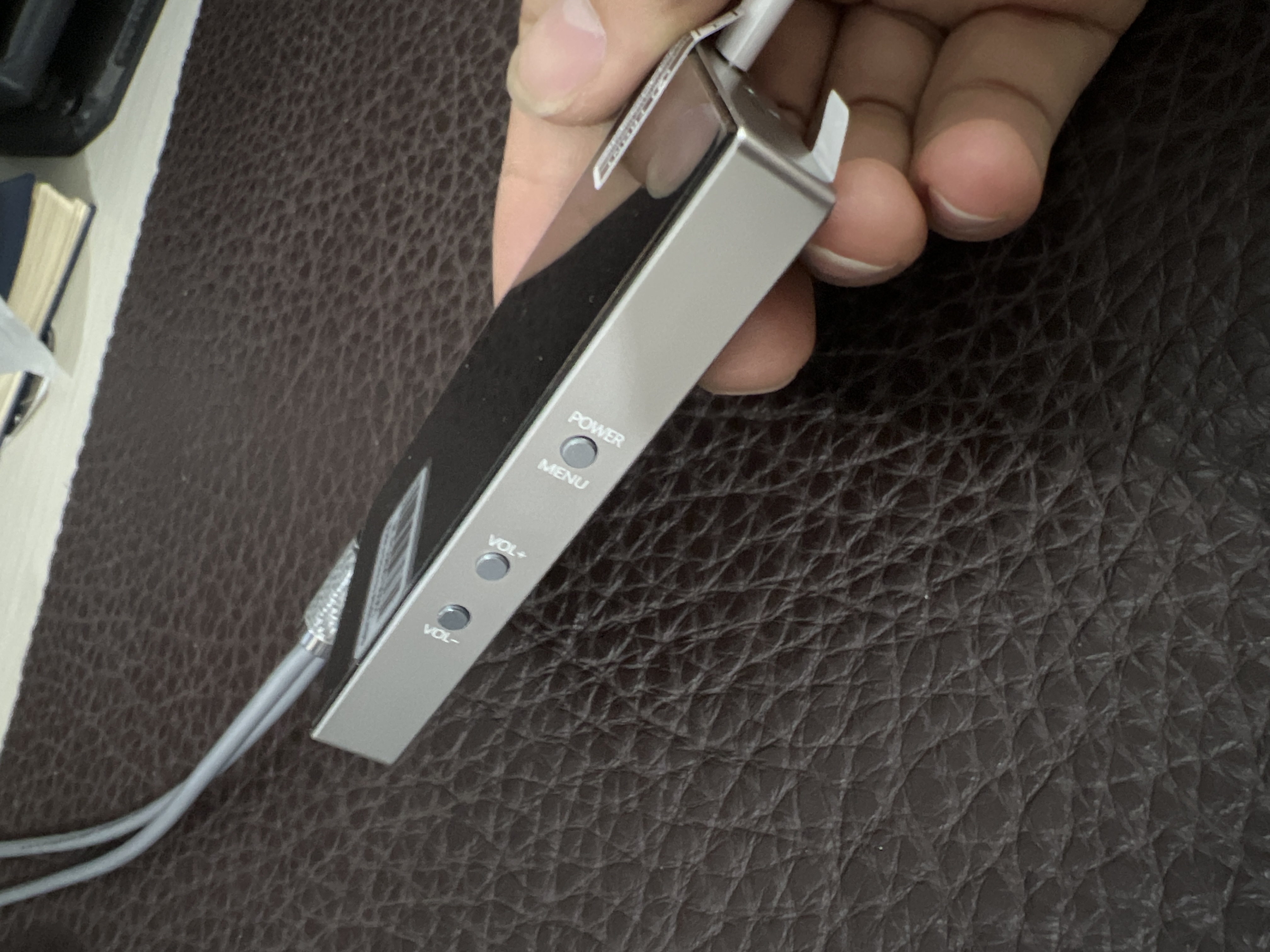

六歌:
我机器发给工厂维修,现发回一台新机,可是中框颜色是银色,我原来是银灰色!这是什么原因

批次不同,会有一点色差的
