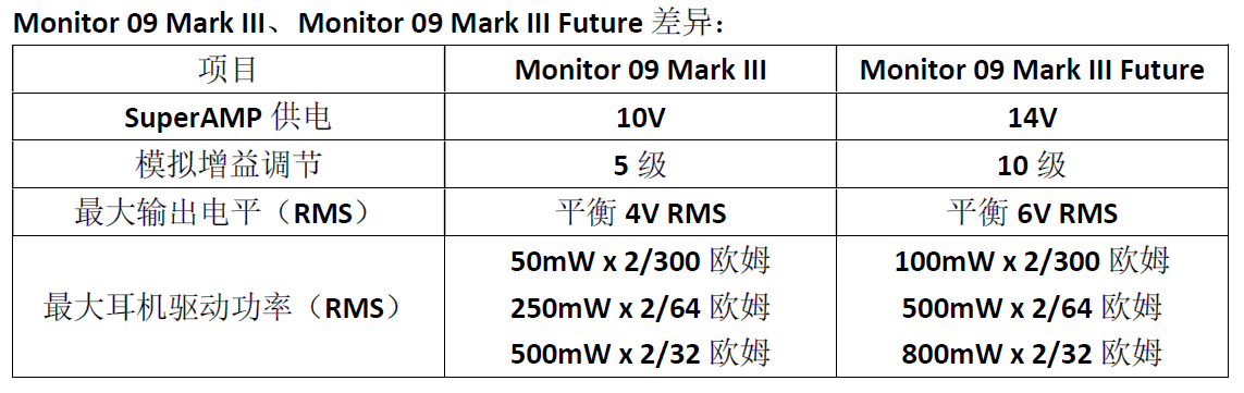

09mk3 f比普通版的输出电流大,还是只是samp供电电压稍高而已?

根据欧姆定律,相同负载R的情况下,输出电压高,则电流就大,亲
按你的意思,难道F的samp不一样,比普通版的高级?
如果不是,F的samp供电电压要高2v,那么F的输出电流就比普通版的大?
增益高,亲爱的Future是6V RMS,普通版是4V RMS。
普通版上的SuperAMP是没有发挥出100%性能的,等于阉割了用的,这么说就好理解了吧。
就跟显卡一样,同样的核心,高端给你放个256bit显存,低端放个128bit显存,性能差异一下子就拉开了。
我说的是供电电压,不是说增益。你们普通版标着10V(正负5V),F是14V(正负7V),我说高(正负)2V

增益一样,扩流运放也一样,又都没有音量芯片再放大一次,那么相差一倍多输出功率是怎么来的?

这个其实还是欧姆定律。
64-300欧姆,甚至更大负载时候,电流不是瓶颈,可以根据欧姆定律:P=U*U/R 计算。
(6*6/R)/(4*4/R) = 36/16 = 2.25,准确计算是2.25倍,四舍五入约等于2。
32欧姆的时候,电流是瓶颈,所以,没有2倍这么大了。
所以,在64欧姆以上的负载下,Future 比 普通版功率实实在在的大2倍。
帖子: 9167
Re: 09mk3 f比普通版的输出电流大,还是只是samp供电电压稍高而已?
帖子 客服六号 » 04 8月 2021, 09:28
拖鞋ioi 写了:
03 8月 2021, 21:27
我刚看懂你这个了,亲。
SuperAMP 硬件设置的增益是不一样的,要不然怎么会一个是6V RMS,一个是4 V RMS。
Future 版本 SuperAMP 的增益设置是1.5倍,所以开关 SuperAMP 能明显听到音量大小不同的。
普通版本 SuperAMP 的增益设置是1倍,开关 SuperAMP 听到的音量大小是一样的。

那六号,是不是低阻的耳机对于普通版和F版就没什么区别;高阻的耳机才有明显的差距?
这个差距可以形象化么?

低阻也有难驱动的耳机。
你淘宝各拍1个,回头比较后退一个呗。
