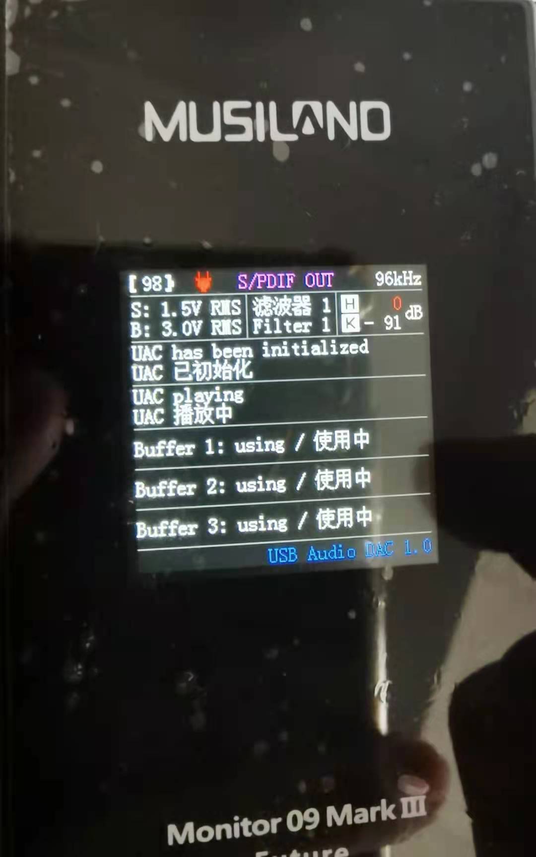

刚收到的09M3F,连接华为手机,Mate30 5G, Mate20,都没声音, 屏幕显示播放中,音量H:0 ,K -91dB,调大过音量,也没声音
手机连接otg解码线都是可以正常播放出声音的。
不知道怎么放图上来,

帖子 由 客服六号 » 01 8月 2021, 09:36
音量没调大亲
-91db当然听不到了。

帖子 由 bennysu123 » 01 8月 2021, 18:57
01 8月 2021, 09:36
音量没调大亲
-91db当然听不到了。
专业,调大到-30 开始有点声音了,
主要是看到介绍说09M3系列输出音量很大,所以以为默认音量不会小,调大一点就该有声音了,
调手机音量时,H 音量一直是0 ,以为调手机音量没效。就调机器音量,没想到要调大70%以上才听得到

帖子 由 bennysu123 » 01 8月 2021, 19:49
手机音量调大了些,H 显示一直是0,实际音量是有明显变化的
K 音量到-23dB 音量合适了

帖子 由 ralfone » 01 8月 2021, 23:05
bennysu123 写了: ↑
01 8月 2021, 19:49
K 音量到-23dB 音量合适了
你选的是数字输出……

帖子 由 客服六号 » 02 8月 2021, 02:01
bennysu123 写了: ↑
01 8月 2021, 18:57
01 8月 2021, 09:36
音量没调大亲
-91db当然听不到了。
专业,调大到-30 开始有点声音了,
这是手机做了软件音量,软件衰减。
