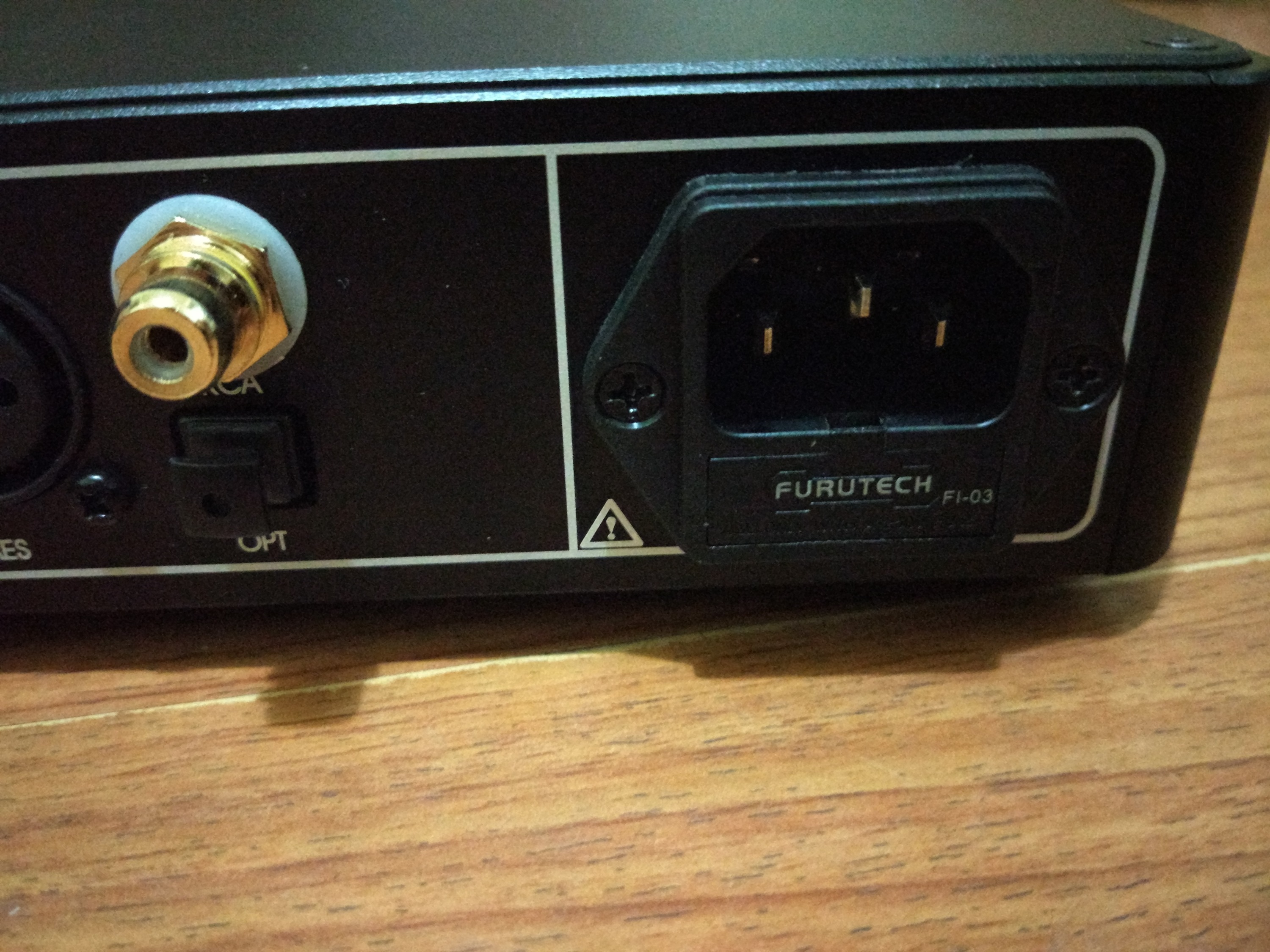

然而搞好开关电源比线性电源难 md30 md30+我都拆开看过 电源部分太寒碜了 友商动辄机子一半空间搞电源
还有请把你们仓库里几分钱的垃圾保险丝全部报废 谢谢 已经严重影响到机子的声音了
这位仁兄,估计你已经把md30+的保险丝换了,能不能发个详细的换保险丝的步骤图。
我上次可能也是保险丝坏了,能闻到糊臭味,过年前坏的,硬生生的等了一个月,等他们乐之邦的上班。上班后还要打电话,发微信,发邮箱联系确认,是有点麻烦。我估计其他地方没那么容易坏,才是连续按了几次电源键,机子就糊臭罢工了,乐之邦也怕没这么差,以前的md30随便整都用了两三年还没一点问题。
都糊臭了 怕是得返厂了
换保险丝简单的 保险丝就在尾座里 拿把一字螺丝刀就能翘出来
都糊臭了 怕是得返厂了
都糊臭了 怕是得返厂了
为啥要连续按按钮,不能轻柔一点吗 :lol: :lol:
机子按下去屏幕亮了下就灭了,我以为是停电就多按了几次确认。后面再按就发现坏了。最后发现是插在plus线松了,md30+是放在高处,比桌子高几十厘米。
