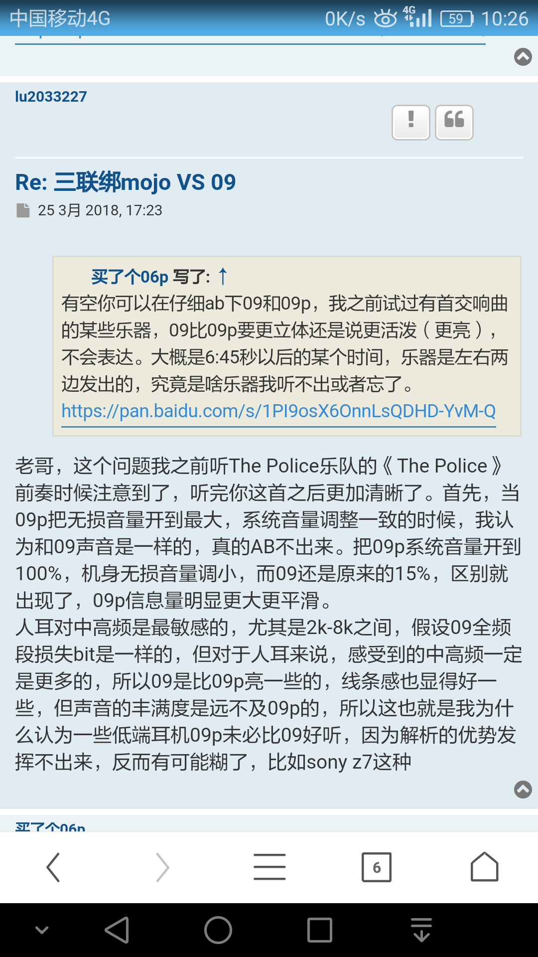

嗯,六号你的意思我明白,而且请教这个问题时,在回复tims老兄的帖子里头也说了无损音量在9500下肯定是非常有用的。
参考附图,和lu2033227兄弟聊的时候,对于09/09p在我提到的音频文件里的细微区别,明显也是09p相对于09在无损音量之中的突出区别之一。
而我想表达的只是,在07 37下,排除听感区别的因素,单说同一音频下所能听到的细节,06p/09/09p都是一样的。

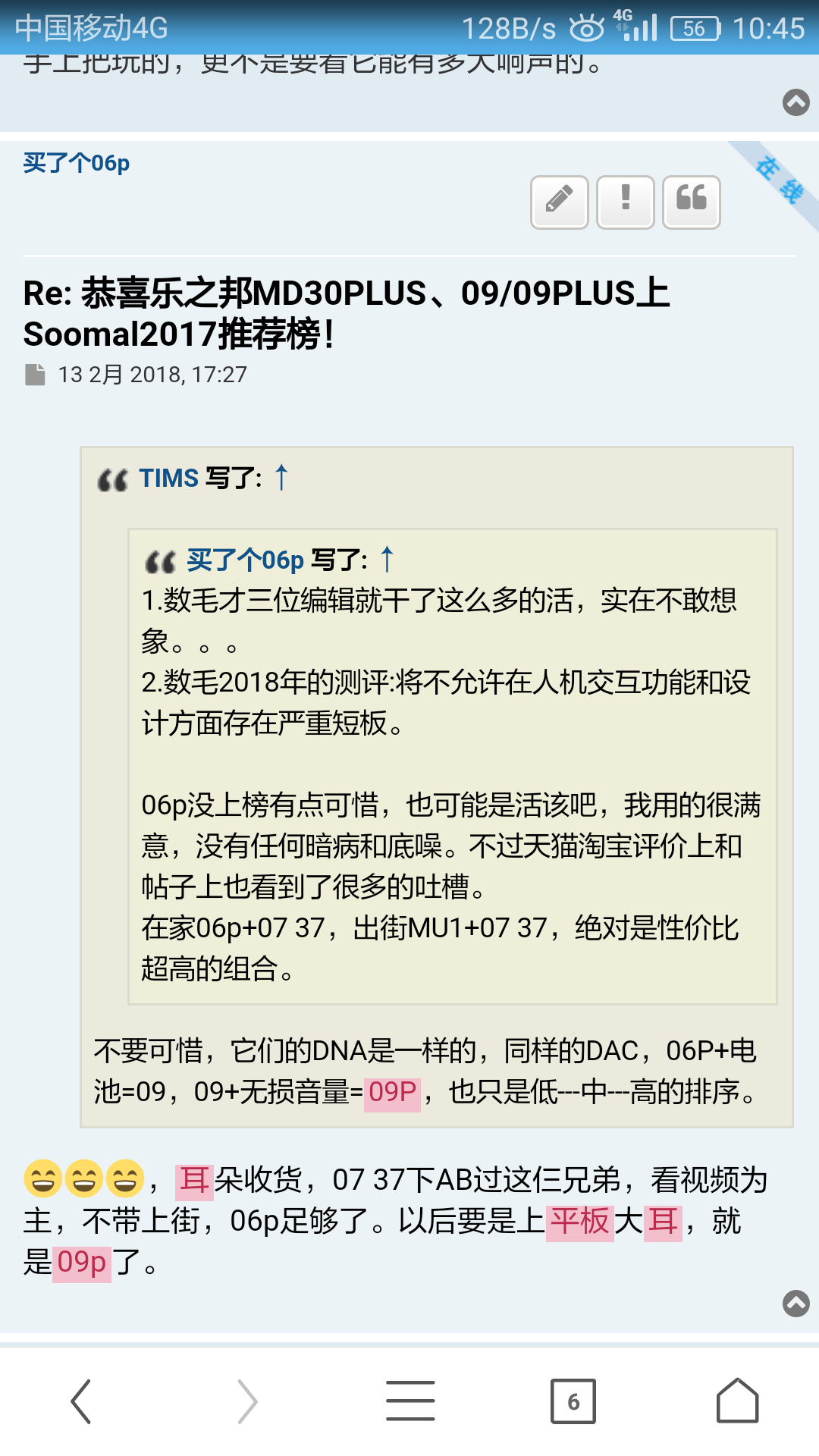

或者真实的原因就是37的硬素质确实太低,09p下还有很多细节对比06p/09并不能显示出来(六号没去点明这点,是个好人了,记得以前的六号,回复帖子的时候性格比现在烈很多,哈哈)。附图二也能表明当时我对09p的定位,必须配合素质高的大耳(然而现在只忘入耳方向考虑了,大耳没条件在家里用了。。。)

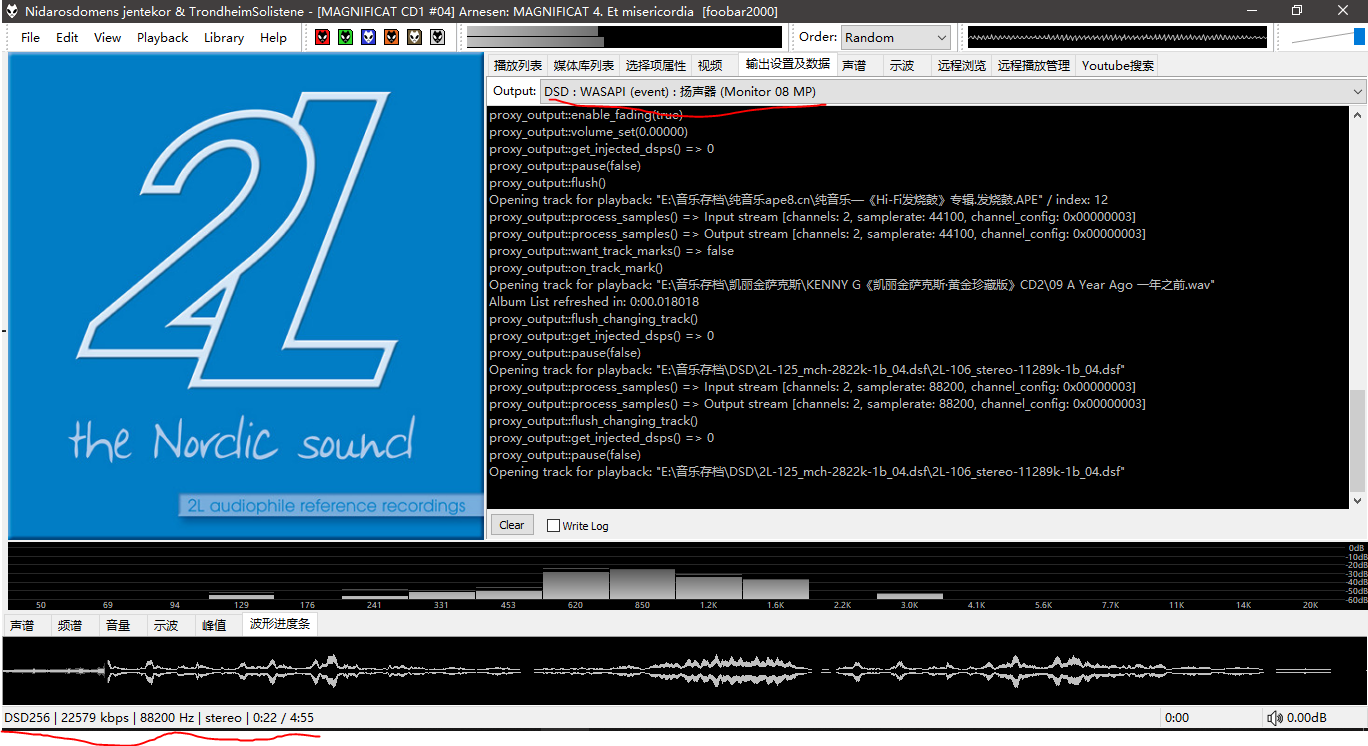

Foobar2000V1.4beta11,输出设置可以是DSDwasapi(event),但是只能是88.2Hz及以下的PCM和DSD转PCM播放,其他都会有爆音。sacd设置如下:

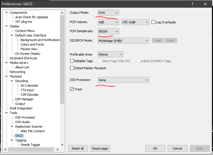

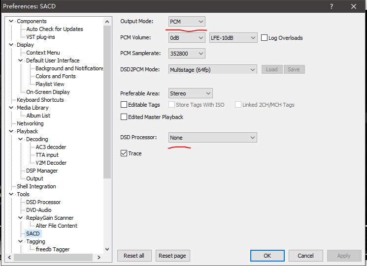

注意以下区别:当WIN10免驱动下,输出设置DSDwasapi(push),当DSD直出和PCM转DSD播放时,系统无法调节音量。但当PCM和DSD转PCM播放时,SACD设置如图(注意DSD Processor为NONE是关键),系统是可以调节音量的。
