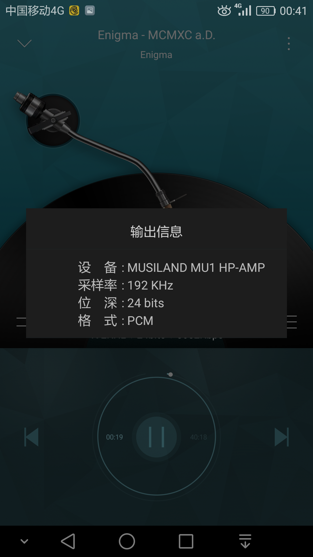

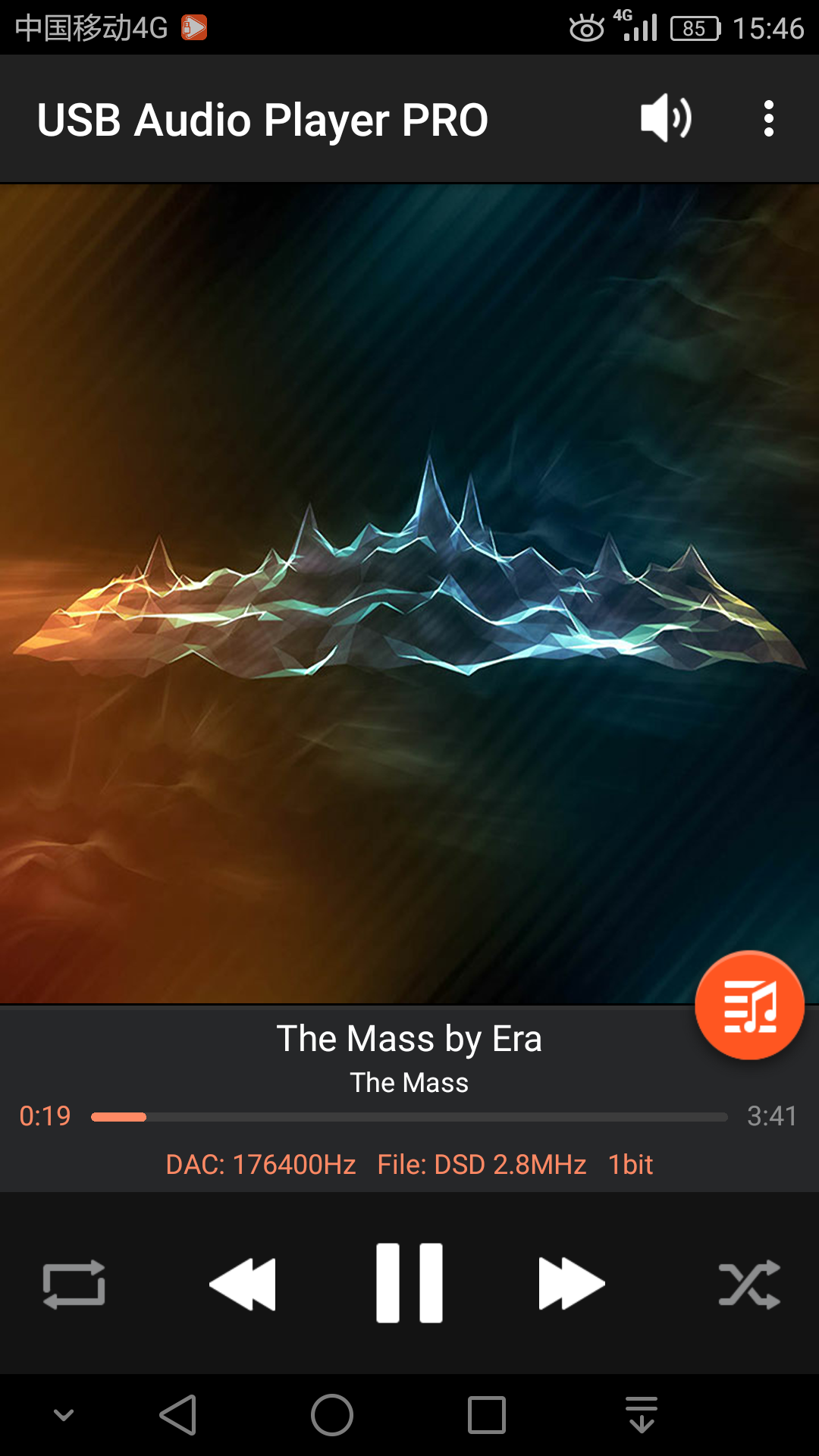

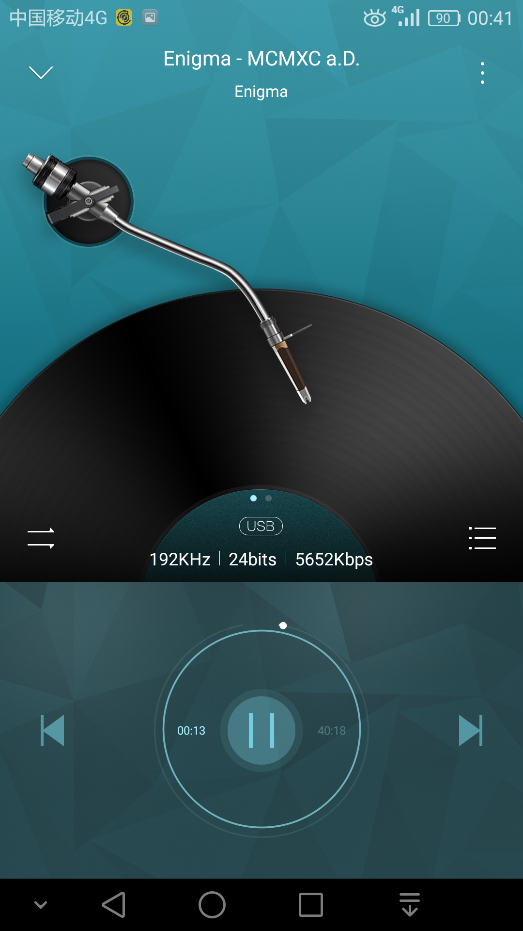

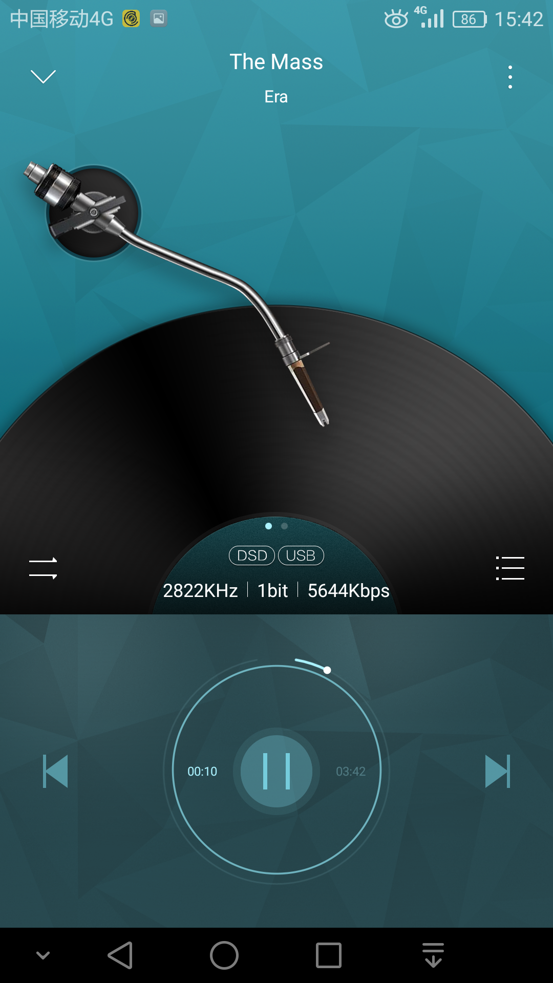

1.海贝独占是可以绕过安卓系统的src的。
2.楼主发192和176.4采样的文件上来,让我帮你试试海贝是否src到96。我只有44.1/48/352.8/dsd64的音频,都无src。
3.海贝独占下,其他正常,但dsd64的文件采样会去到88(而用uapp是176)。
4.海贝下,06p不能记忆上次音量,mu1可以。
5.06p下,uapp比海贝音质提升巨大。mu1下,uapp和海贝音质差距不大。(使用猥琐gr07 37)
6.穷邦的产品兼容性在不断的进步,不过还不能完美,这锅按说国内安卓定制厂商应该背大部分的比例。
7.海贝下,声卡线要接好耳塞,再连手机声音才能正常,反之都是爆音(而uapp随便怎么连都正常)。
8.综上所述,海贝并不是手机最好的播放器,在06p这种级别以上的声卡里,音质明显弱于uapp,或者可以用垃圾来形容。
9.mate9/10/10pro都可以全局输出,我用mu1去手机城试过,接上就是全局,所有app应用和游戏都行。

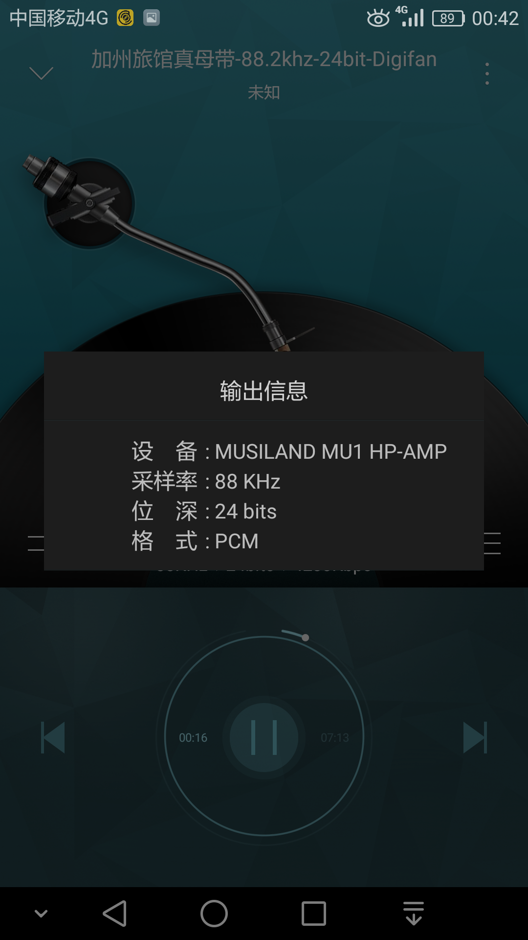

Re: 关于MU1转接线的问题
帖子 买了个06p » 28 2月 2018, 00:47
找到了192的和88的,没有174的
Re: 关于MU1转接线的问题
帖子 买了个06p » 28 2月 2018, 00:48
88.2
