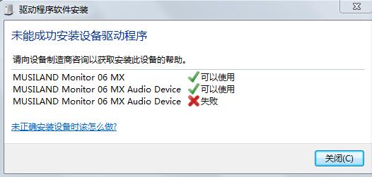

帖子 由 wjy640 » 31 1月 2018, 15:57
06mx作为usb声卡用了两年了,一直好好的,今天突然,fb2000不能播了,网页也没声音了,我于是卸载了06mx的驱动,重新装了下,结果插上06mx时,电脑显示驱动安装失败,换了几台电脑都是这样,请大家看看是什么情况啊。

06mx作为usb声卡用了两年了,一直好好的,今天突然,fb2000不能播了,网页也没声音了,我于是卸载了06mx的驱动,重新装了下,结果插上06mx时,电脑显示驱动安装失败,换了几台电脑都是这样,请大家看看是什么情况啊。QQ截图20180131155225.jpg
到设备管理器双击黄色“!”,手动安装驱动。

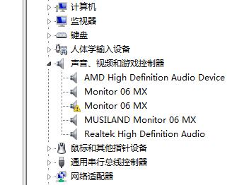

将设备管理器贴出来看看,黄色“!”在什么位置,另外你要知道安装的驱动的文件夹在什么路径。

帖子 由 wjy640 » 01 2月 2018, 15:32
手动指引安装,说已经安装最新驱动
Re: 06mx的问题,看客服能不能解决
帖子 由 TIMS » 01 2月 2018, 16:25
wjy640 写了: ↑
01 2月 2018, 15:32
手动指引安装,说已经安装最新驱动
双击黄色“!”---更新驱动程序---浏览。。。---让我。。。---从磁盘安装---浏览---找到你安装的驱动的文件夹中的drives---选择文件usbasio(安装信息)---确定---下一步。。。重启电脑。
