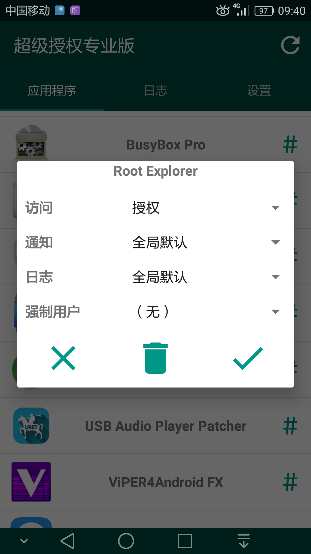

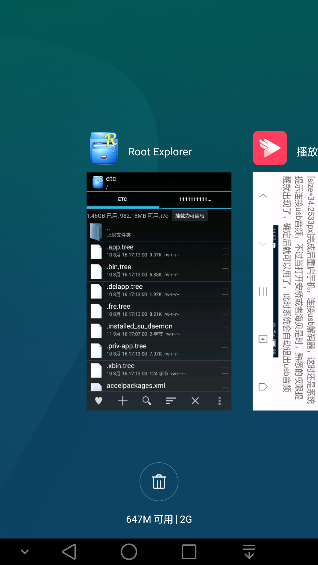

为什么我的魅族mx4和p6p都没有那个帖子说的system文件夹路径?你们的有吗?
手机root了后,装个root explorer,并且系统也授权给root explorer,然后用re打开系统根目录慢慢找你要的路径和文件并修改
