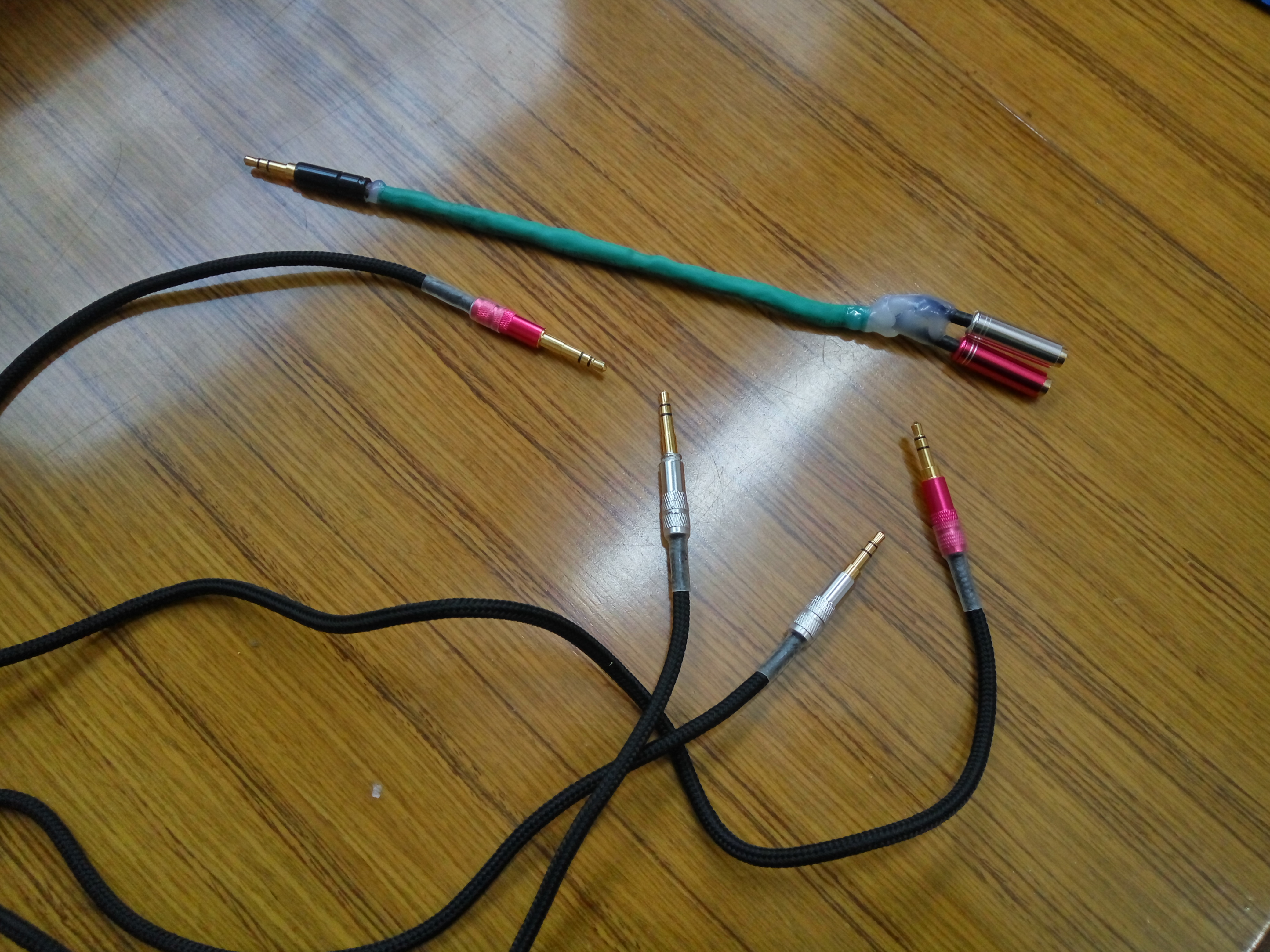

我前两天也做了几条线 一对平衡线 和一条平衡转单端线 哈哈图片

295859819 写了: ↑
30 11月 2017, 16:55
平衡转单端?
平衡是转不了单端的,平衡就是平衡,单端就是单端。

帖子 由 295859819 » 30 11月 2017, 18:13
30 11月 2017, 18:05
295859819 写了: ↑
30 11月 2017, 16:55
平衡转单端?
就是把平衡的R- L- 和各自的地线全焊在单端的负极上啊 然后平衡线的L+ R+各自焊在单端的左右声道上 我用万用表测了像是T1的原线 也是这样焊接的 所以T1原线可以直接改平衡啊 我也用自己做的线和T1官方平衡线对接 该对的线都对上了 肯定没问题的 插06PLUS上 无论是平衡还是转单端 也都正常发声
