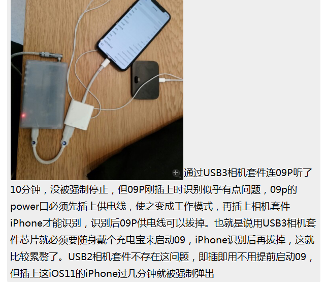

我联系下面回复的我的那位线材达人,了解了一下他用的是苹果USB2套件,手机在10.3之前的系统没有升级可以完美支持,因为现在苹果已经封杀的自家的USB2套件,所以线材达人从网上又购买了一个USB3套件,让我等一下他测试一下USB3套件连接09P好用吗?一天后套件到货,他测试的结果因为我没有版权就上一张截图吧!就是官方套件09P也不能很好的支持,必须要先给POWER口外接一个电源,这样套件才能识别,其实这样的情况还不如我买的那根线方便,我那根线就是每次需要重启一下手机,但是重启以后手机电量会掉大概5%。经过我俩的讨论得出导致目前情况的猜测及解决的几点建议,望客服参考:
猜测1:09P每次接通电源以后首先进入的是需要外部供电的一个状态(第一个充电灯闪烁),这个状态会导致在苹果严格限制lightning口反向供电电压,电流的情况下,没有满足09P最低的供电要求,或者是09P的供电需求超过了敏感的苹果限制的值导致苹果并未对其供电,而致使09P无法接通,支持失败。
建议1:是不是可以调整默认09每次接通后都会首先调用电池中的电,先启动机器,然后在按照之前用户的设置看是否需要开启充电状态。
猜测2:苹果lightning口输出电流跟接通信号会有一个判断逻辑,而执行这个逻辑需要一定的时间,就像是咱们在电脑上外接一个新设备的时候windows会有一个对于新设备的识别过程,而这个过程的时间要长于咱们09P默认设置的那个断开时间,为什么有这个猜测呢?因为我买的那根线,只要不充电,不论断开几次09P,再次插入都是识别的,但是只要一插入充电线给手机充过电了,那么09P再就无法连接了,必须要重启机器,说这些的意思就是对于苹果手机充电是一个设备09P是一个设备,不切换设备对于手机来说都不用进行识别,但是只要一切换设备,手机就需要一个识别时间,而09P还没等手机识别出来自己就先断电了,所以造成了09P无法识别的情况。
建议2:建议09P可以将信号检测的那个状态延长一些,比如延长到2分钟,这样给手机的设备检测提供一个缓冲时间。
这就是我俩昨天晚上商议以后的一些成果,望6号大哥能够参考一下。
图片不知道怎么插入图片点了也不让选择只出现一个这个符号,不知道搞的什么鬼。线材达人的测评放到附件里了需要的自己下载看吧
线材达人测试截图

Re: 求助!09p连接IPHONE的问题。后续更新了,望客服持续关注!
帖子 由 客服六号 » 22 11月 2017, 15:37
我看懂了,下面是 plnncc 的总结?
苹果也太恶心了吧,为什么连自己的OTG套件也不让用了呢?
我想到了一个办法,既然要作线了,让plnncc给你做一根线吧,或者让他实验一下,在这根线中间加一个合适的电阻限流,把电流限制到100mA以下,苹果应该就不会断开电源,09PLUS就不会自动关机。
我计算了一下,要让到达09 plus的电压低于4.3V,就是说USB上至少要有0.7V的压降。串联电阻大概在7-10欧姆,plnncc试试吧,以后这跟OTG线就指定你特供了。
BTW:发图直接上传附件就行。

6号大哥,我觉得您说的这个方法只是解决了我们的第一个猜测,但是如果是第二个的问题即便 plnncc 按照您的要求串联了电阻也不能解决,所以我觉得这个问题是不是还是咱们官方来做测试比较合适啊,调试一下看看到底是猜测1还是猜测2的问题。毕竟套件拆了就废了,如果不能成功这些对于 plnncc 也是损失,而对于官方来说苹果用户也是一个庞大的群体,遇到支持问题我觉得还是应该官方来给出一个结论比较合适,您说呢?
