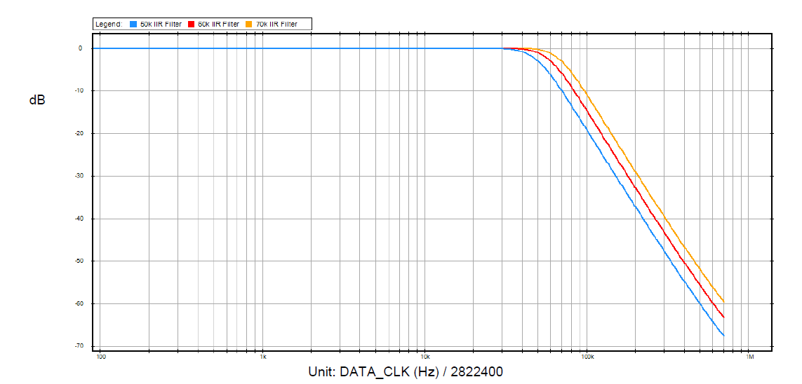

滤波器不能关闭,关闭了声音就全是毛刺,没法听了。所有音乐产品,都需要滤波器,注意是所有,包括专业声卡、CD机、各种播放器。
你之前没注意滤波器的频响图的截至频率,我给你发一个你看一下就知道,截止频率都远高于音频带宽。
看上图x坐标的单位,衰减频率都是30khz以上的。你不用操心这种问题,乐之邦所有产品,都不会衰减高频,都保证在20khz有平滑的直线频响。

另外,没有说9028q2m内部的滤波器用了3阶或者用了4阶,你这么一发,有SB看见了,又会传出去说6号在乱吹牛逼,见天的有人断章取义的往外传我的话的。9028q2m内部最多只能启动2阶滤波器,一个是固定3项可选,一个是可编程。
这里说的不是指的9028q2m内部,而是说整个产品,包括9028q2m内部和外部的模拟滤波器电路。

所以说06plus的9028q2m里用的滤波器只有三项固定可选的那一阶是吧?
Re: 06plus的9028q2m内部滤波器关闭后指标会更好吗?
帖子 由 客服六号 » 14 9月 2017, 12:47
zjxgjp 写了: ↑
14 9月 2017, 12:07
是
