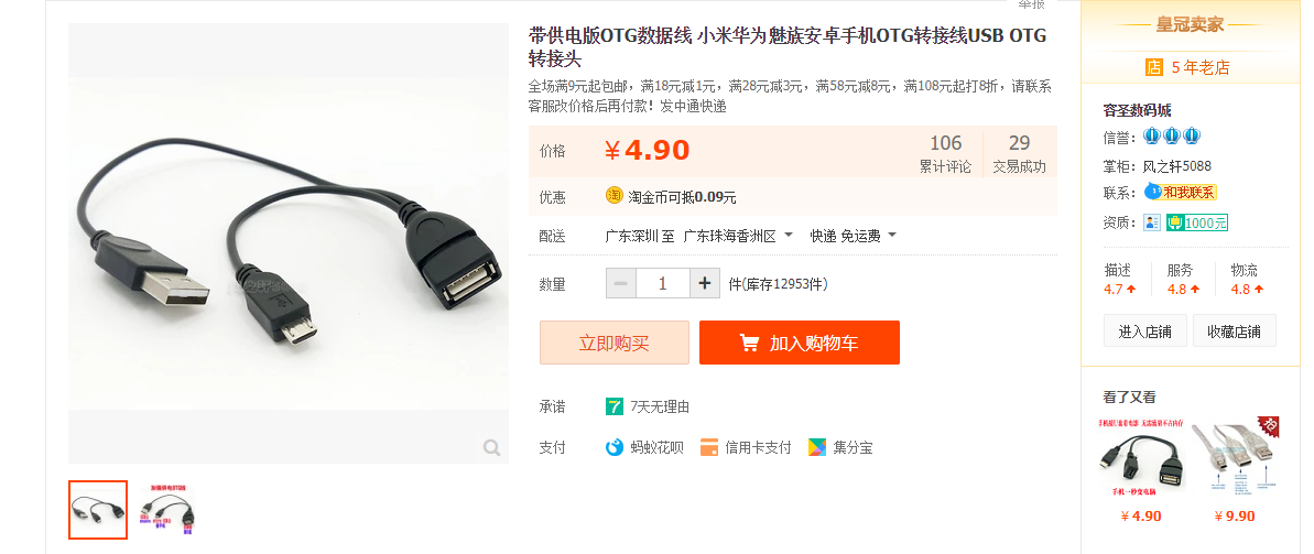

当然有设置不会充电,USB口要OTG线才能连接手机,PHONE口也一样(USB公对公+otg转接线(头))。如果想提高续航能力,最好是用类似下图中的OTG线。

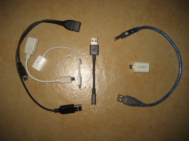

哈哈哈!不敢推荐啊,我用的都是便宜货,见图。中间黑色的是原厂货(用于PHONE),左边白色的一个是华为的,一个是联想的,左边黑色和右边蓝色的是这家店买的(便宜到笑):https://shop71624240.taobao.com/shop/vi ... =758933145,另外多说一句,08MP真没必要连接手机去播放,这样失去了便携播放器的意义,用海贝音乐连接播放也不是很稳定,08MP、移动电源、手机绑在一起也够恐怖,象这样的绑法不如买06PLUS更好。 :lol: :lol: :lol:
